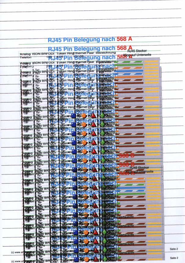

ich habe mein System von Gentoo auf Kubuntu 10.10 umgestellt.
Bisher liefen die Ausdrucke (gentoo) fehlerfrei.
Seit Ubuntu werden die Folgeseiten fehlerhaft ausgedruckt. Es sieht so aus, als würden die ersten Zeilen wie ein Stempel über die restliche Seite gestempelt.
Es ist dabei unabhängig von der Applikation, die den Druck auslöst (geany, okular, ...)
Wenn im Statusmonitor die Druckvorschau aktiviert wird, dann wird die Folgeseite auch korrekt angezeigt, jedoch ist der Ausdruck falsch. Ohne Druckvorschau wird
der Fehldruck im Fenster des Info-Reiters auch schon als Fehldruck angezeigt.
Anbei ein gescannter Fehldruck
Mfg
W. Jankowski
Fehlerhafte Folgeseiten bei Ubuntu 10.10 und TP 2.09-02
- Gescannter Fehldruck
- turboprint.jpeg (175.69 KiB) 7336 mal betrachtet

Ich habe das Skript geändert, aber das Ergebnis war dasselbe.
Die neue (Demo-)Version läuft o.k. Wie sind die Unterschiede im Aufruf?
An gs hat sich ja seither nichts geändert?
