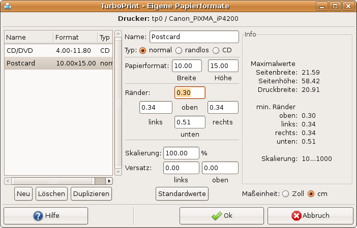

Unter eigene Formate (TP 2.17-2) kann ich unter eigene Papierformate keine Maße für das Querformate eingeben. Dort heißt es, die maximalen Maße sind 21,59; 58,24 :?: und zum Drucken 20,74 cm (immer). Tippe ich also meine 29,7 unter Breite ein, werde ich gerüffelt. Wie soll ich dann ein Querformat anlegen??
Warum gibt es unter meiner Version kein Querformat :?: Wer hat das Format rausgeschmissen? Weshalb?
Mein Nick ist mein Drucker
iP3000 (Canon)
Mint 13 - 64 Bit - TurboPrint 2.20-1 - LibreOffice 4.0.1
Re: Drucken auf DIN A4 Querformat
für die benutzerdefinierten Papierformate ist die maximale Breite die Breite des Papiereinzugs am Drucker, d.h. A4 quer passt nicht in den Drucker.
Bitte das Papierformat im TurboPrint Kontrollzentrum als Porträtformat anlegen und in der Anwendung bei "Seite einrichten" bzw. im Druckdialog auf "Querformat" stellen.

Äh … ne. Jetzt wird's völlig verrückt. Aber bevor ich schreibe, dass es widersprüchlich wird, hätte ich gerne ein Foto des Fensters, in welchem ich das neue Format anlegen soll.
Danke
iP3000
Ich meinte den Dialog "Papierformate" - diesen erreichen Sie aus dem TurboPrint Kontrollzentrum mit dem Knopf "Formate".
Welchen Dialog haben Sie gemeint?

Aahh, da war ich doch auch.
zedonet » Di 06 Apr, 2010 14:42 hat geschrieben:in der PrintFab Toolbox das Format "A4 quer" mit Breite=29,7cm Höhe=21cm neu anlegen
Das wollte ich genau(!!) so machen.
zedonet » Do 27 Okt, 2011 17:57 hat geschrieben:Bitte das Papierformat im TurboPrint Kontrollzentrum als Porträtformat anlegen und in der Anwendung bei "Seite einrichten" bzw. im Druckdialog auf "Querformat" stellen.
Ach, also doch :roll:. Gut, aber warum dann DIN A4 nochmal neu mit den gleichen Maßen anlegen, wie hoch? Im Libreoffice habe ich Landscape. In der Druckvorschau wird mir der Ausdruck richtig angezeigt. Erst in der Vorschau von TP ist die Seite wieder im Hochformat.
