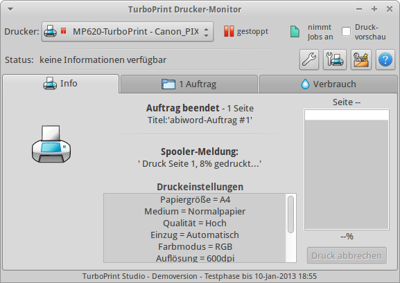

habe TP runtergeladen und unter Xubuntu 12.04.1 installiert. Leider funktioniert mein Drucker Canon Pixma MP620 im Wlan-Netz nicht und ein USB-Kabel zum probieren habe ich nicht mehr. Er fängt an und bleibt dann hängen, siehe Bild Druckstatus.

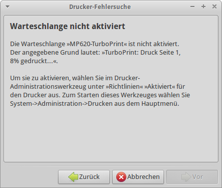

Dann kommt noch die Fehlermeldung, siehe Bild Fehlermeldung.
Leider komme ich nicht mehr weiter, was kann ich tun damit der Drucker läuft.

der Druck sollte über WLAN problemlos klappen, wenn die WLAN-Verbindung zum Drucker besteht und der Drucker in TurboPrint Control mit dem Netzwerkprotokoll "BJNP" eingerichtet ist.
Bitte in der Druckerliste von TurboPrint Controll prüfen, ob in der Spalte "URI" die Anschlussbezeichnung mit "bjnp://..." anfängt. Falls nicht, den Dialog "Ändern" öffnen. In der Liste der Anschlüsse sollte der Drucker namentlich als "Canon MP620 BJNP" aufgelistet sein. Falls nicht, verwenden Sie "Anschluss"="Other" und geben im Feld darunter
bjnp://<ip-adresse des Druckers>
ein. Die IP-Adresse finden Sie z.B. über das Bedienpanel am Drucker in den Netzwerkeinstellungen.

Danke für die Information, mit dem Eintrag der IP Adresse druckt mein Drucker endlich! :lol:
