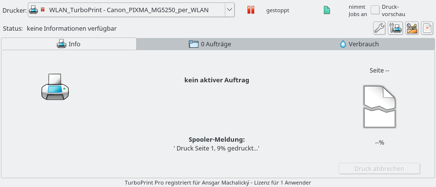

Ich habe meinen Canon Pixma MG5250 als Netzwerkdrucker per WLAN installiert (Kubuntu 16.04, TurboPrint 2.38, Router ist eine Fritz!Box 7330). Ich kann den Drucker zunächst normal nutzen.
Wenn ich aber einen Druckauftrag abschicke, ohne dass der Drucker eingeschaltet ist, wird die Druckerwarteschlange "gestoppt". Wie kann ich sie danach wieder starten? Wenn ich im Drucker-Monitor auf den Button "gestoppt" (oben neben dem Auswahlfeld "Drucker") klicke, erhalte ich nur die Fehlermeldung "Could not change printer! Error: 0xffffffff" (siehe die beiden Anhänge).
Meine einzige Lösung ist bisher, den Drucker zu löschen und neu zu installieren. Das ist aber nicht wirklich praktikabel auf Dauer. Und es passiert eben immer wieder einmal, dass man vergisst, den Drucker rechtzeitig einzuschalten.

- Drucker gestoppt.png (40.38 KiB) 13839 mal betrachtet
- Could not change printer.png (8.31 KiB) 13839 mal betrachtet

der von Ihnen verwendete User ist wahrscheinlich ohne Administratorrechte? Wird beim Klicken auf "gestoppt" ein Fenster zur Eingabe von Username und Passwort eines Administrators angezeigt? Oder schlägt diese Eingabe immer fehl?
Sie können den Drucker auch über ein Shell- bzw. Terminal-Fenster per Kommandozeile starten:
Geben Sie zunächst ein:
-> lpc status
dann werden alle Drucker mit Namen gelistet
Nun starten Sie den gewünschten Drucker mit
-> cupsenable druckername
Da dies nur von einem Administrator erlaubt ist, müssen Sie zuvor mit "su username" den User in der Kommandozeile wechseln.
Klappt es denn von der Shell aus? Gibt es hier eine detailliertere Fehlermeldung?

Vielen Dank für die schnelle Antwort!
Nein, es kommt keine Abfrage von Benutzer und Passwort, sondern die erwähnte Fehlermeldung. Und die ist natürlich nur bedingt hilfreich. Eine klare Ansage wie "Das geht nur mit Administrator-Rechten" wäre hier besser.
Mit der Kommandozeile kann ich den Drucker wieder "starten". Jetzt suche ich nur noch eine Lösung, nicht jedes Mal ein Terminal aufmachen zu müssen. Kann ich den TurboPrint-Monitor auch gleich als root starten, oder ist das nicht zu empfehlen?
