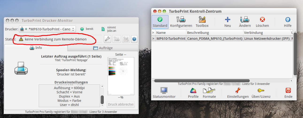

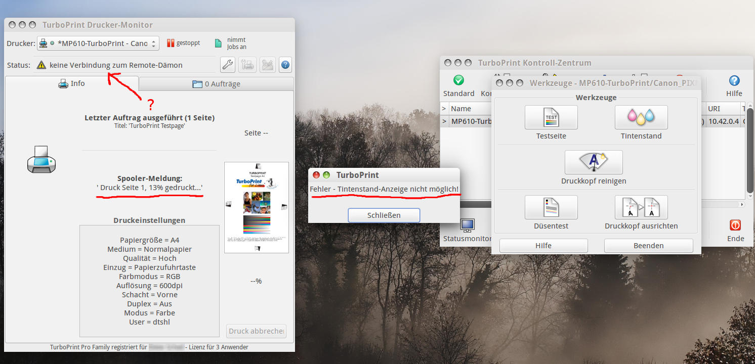

Leider gibt es ein paar Probleme - derzeit druckt nichts.
Also, Turboprint Pro Family Pack, 3 User und 5 Drucker LIzenz erworben - vorher natürlich Testversion erfolgreich getestet.
TP auf dem Raspi installiert, Lizenz installiert - und Neustart. Drucker wurde als MP610-Turboprint eingerichtet - soweit so gut.
Auf dem Client (Ubuntu 16.04 64-Bit) ohne TP gedruckt - funktioniert. Jetzt TP installiert und Lizenz installiert. Dann Drucker eingerichtet und Testseite abgeschickt. Nichts passiert. Also Neustart des Rechners.
Danach war der Drucker weg, aber der Daemon hatte Verbindung - siehe TP-1.jpg mit Anzeige "Letzter Auftrag ausgeführt - Testseite". Guter Witz, der Drucker hat bislang keine Seite gedruckt. Ok, nochmal Drucker eingerichtet - rumms - siehe Bild TP-2.jpg - "keine Verbindung zum Remote Daemon". Neustart. Drucker wieder weg. Verbindung ok, Drucker bereit. Und so weiter und so fort.
Wie drucke ich jetzt und wie bleibt der Drucker dauerhaft erhalten? Oder anders gefragt - was mache ich falsch?
Tintenstand-Abfrage funktioniert auch nicht (war der Hauptgrund TP auf dem Client zu installieren) - "Tintenstandabfrage nicht möglich".
Übrigens - gibt es auch ein passendes (monochromes) Icon für Unity ? - das Standard Icon sieht nicht sehr "schön" aus (siehe TP-Icon.jpg)

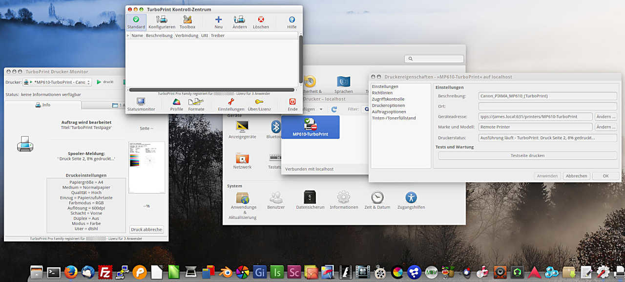

Kleine Ergänzung:
Ich kann den Drucker als IPP oder Cups URI einrichten - nach einem Neustart ist der Drucker wieder weg aus dem Control-Panel.
Tintenstandsabfrage geht nicht.
Drucke ich (die Testseite) über die Ubuntu Systemeinstellungen, wird eine Seite einer verstümmelten Testseite (ein paar Streifen einer Testseite, sieht aus wie alles übereinander gemalt) gedruckt - danach folgt eine korrekt gedruckte Testseite ?!
Über TP selber kann ich nicht drucken.
Bitte um Support und Hinweise, welche Infos ich selber noch liefern kann und soll.
Dieter
Dieter

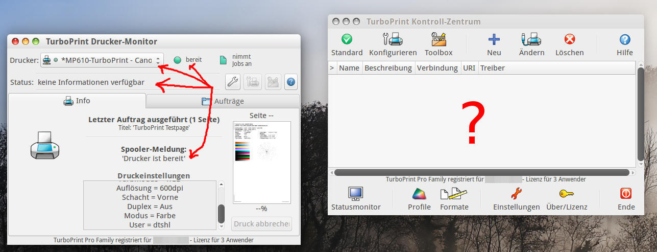

Und noch eine Beobachtung:
Ich brauche das System nicht einmal neu starten - sobald ich einen Drucker hinzugefügt habe und das Control-Fenster schließe und wieder neu öffne ist der gerade eingetragene Drucker wieder weg und das Fenster leer. Druckversuche der Testseite = ohne Ergebnis, sie werden im Monitor als "drucke gerade" mit Prozentangabe angezeigt (gefolgt von "habe gedruckt - Drucker bereit") - passieren tut nichts.
Weitere Beobachtung:
Der Monitor zeigt an, das gedruckt wird - hat aber keine Verbindung zum Daemon ?! Wie geht das denn ? (siehe TP-4.jpg)
Es ist übrigens egal, ob ich einen Domainnamen (james oder james.local) oder eine IP eingebe, auch das Protokoll ist egal. Der Drucker druckt nicht. Weder als IPP noch als Cups URI.
Wenn ich eine Cups URI eingebe, z.B. james:631 oder nur die IP, dann legt TP in meinem Home-Verzeichnis eine Datei gleichen Namens an (also z.B. james:631 oder 10.42.0.4 mit 0 Byte Länge).
