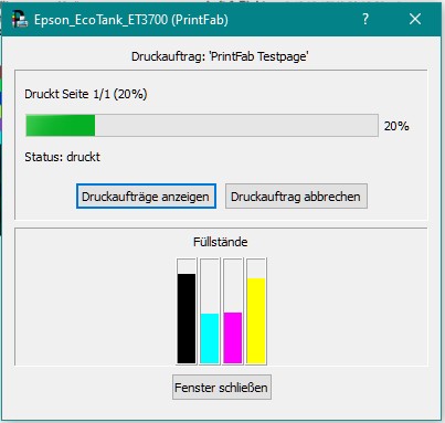

1. Die Tintenfüllstände werden während des Ausdrucks unter der Druckfortschrittsanzeige angezeigt.

Zum obigen Bild habe ich eine Frage.
Wie wird den bei den Epson ET Modellen der Tintenstand ermittelt?
Geschätzter Verbrauch im Betrieb ok, aber wenn man nachfüllt, wie bekommt TP das mit??
