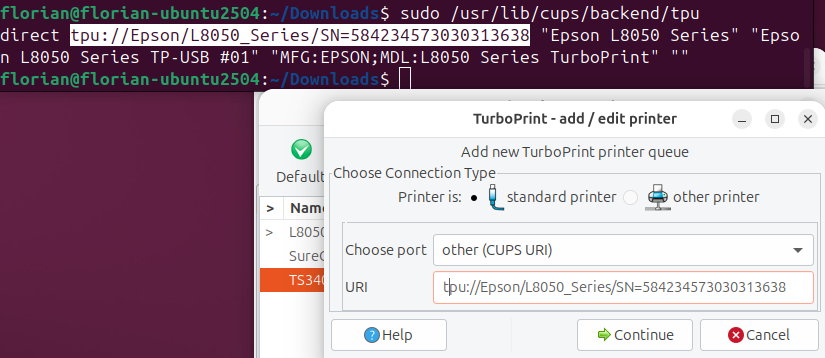

Als Ersatzlösung können Sie die Anschlusskennung ("URI") auch von Hand ermitteln und dann in TurboPrint Control eintragen:
In einem Terminal-Fenster eingeben
sudo /usr/lib/cups/backend/tpu
listet die über USB angeschlossenen Drucker auf (das Login-Passwort wird abgefragt) und
sudo /usr/lib/cups/backend/dnssd
listet die über Netzwerk angeschlossenen Drucker auf (Netzwerkdrucker können alternativ wie im Handbuch beschrieben auch über die IP-Adresse eingerichtet werden).
Die "URI" dann wie im Screenshot in TurboPrint Control eingeben:
