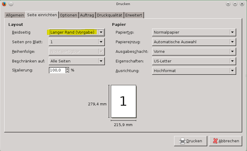

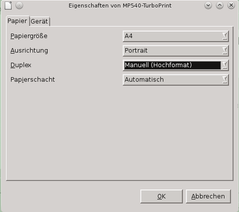

in der Logdatei ist der Duplexdruck nicht aktiviert. Könnten Sie bitte die Druckeinstellungen in der Anwendung prüfen (siehe Screenshots)?
Re: Problem Duplex-Druck
Verfasst: Mi 26 Feb, 2014 19:29
von CanMP
Vielen Dank für die Hilfe!!! Der Duplex-Druck funktioniert jetzt.
