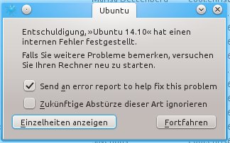

Wenn ich den PC starte, scheint alles soweit ok, jedoch kommt beim Druck keine Vorschau (ist aber eingestellt), sondern im Tray erscheint "nur" eine Fehlermeldung wie in

könnten Sie bitte den Knopf "Einzelheiten Anzeigen" drücken, wenn der Fehlerdialog das nächste mal erscheint. Dann entweder einen Screenshot posten oder - falls möglich - den Fehlertext mit Copy&Paste übertragen und posten.

heute morgen kam jetzt die FM, daß cups nicht laufen würde - lt. Konsole läuft es jedoch

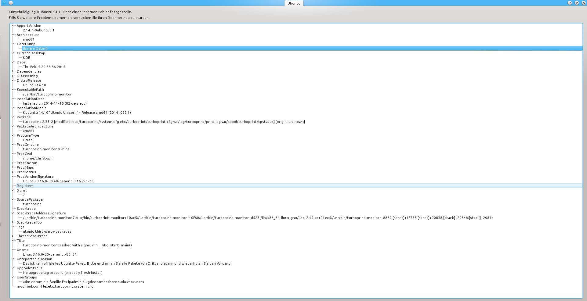

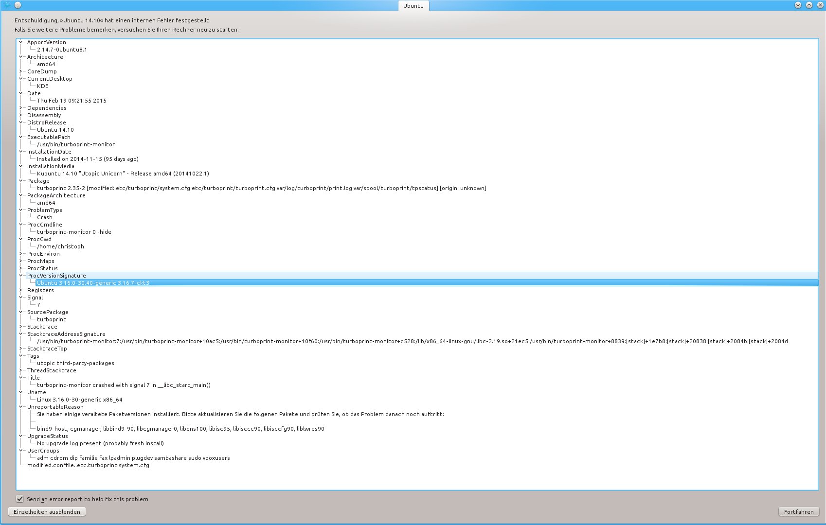

heute ist die Fehlermeldung das erste mal wieder aufgetreten, die Einzelheiten sind dem BS-Foto zu entnehmen...
Der eigentliche Fehler nach jedem Neustart auf, oftmals halt ohne offensichtliche Meldung ...

Danke für die Fehlermeldung! Es sieht so aus, als ob der Absturz innerhalb einer Benutzeroberflächen-Bibliothek erfolgt (gtk_tree_view_set_enable_search) - wir tappen also noch etwas im Dunkeln.
Erfahrungsgemäß gibt es manchmal Probleme mit bestimmten Benutzeroberflächen-Designs ("Themen") - könnten Sie einmal nachsehen, was Sie in den Systemeinstellungen unter "Darstellung" -> "Thema" eingestellt haben und ob das Problem verschwindet, wenn Sie "Ambiance (Standard)" wählen?

eingestellt war zu dem Zeitpunkt das Thema "Plastik" im Design "Oxygen" (beides standard von Kubuntu 14.10), zur Zeit habe ich Thema "Oxygen" im Design "Air" eingestellt - auch hier gab es leider wieder einen Fehler ...
Was mich halt wundert, ist der Umstand, daß ich den Monitor von Hand öffnen kann, und dann geht alles ohne Probleme - auch wenn ich ihn wieder schließe.
