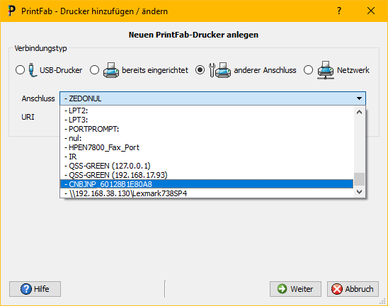

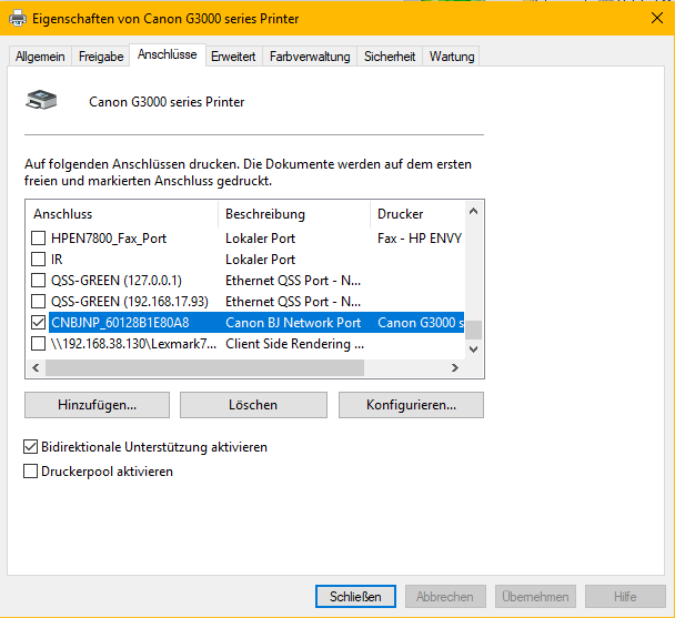

das Problem liegt darin, dass manche Canon-Drucker nur ein spezielles Canon-Netzwerkprotokoll namens "Canon BJNP" akzeptieren und nicht die Standard-Protokolle "LPD" und "Socket / Jetdirect". Ein Druck mit PrintFab über Netzwerk auf den Canon PIXMA iP7250 ist unter Windows XP nur möglich, indem der Original-Canon-Treiber installiert wird, welcher wiederum einen Port vom Typ "CNBJNP" einrichtet.
Anschließend muss dieser Port bei der Druckereinrichtung in PrintFab gewählt werden:
