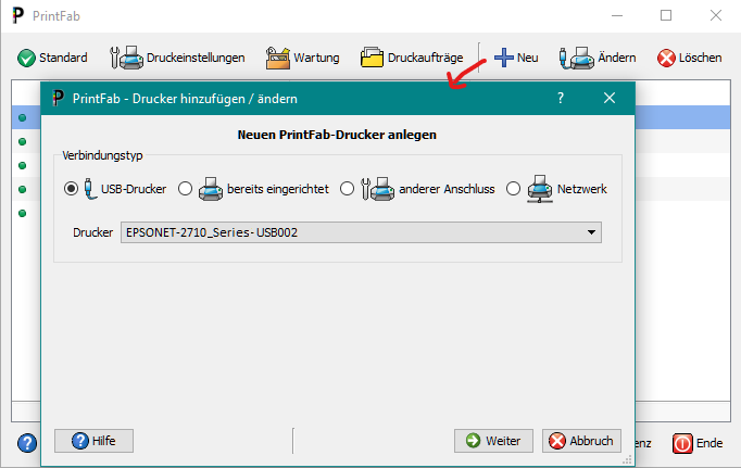

1. Drucker einrichten
Die Anwendung "PrintFab" öffnen und mit dem Button "+ Neu" den Dialog zur Druckereinrichtung öffnen.
Wenn der Drucker über USB angeschlossen ist, müssen Sie nur noch im nächsten Schritt den Druckertreiber auswählen.

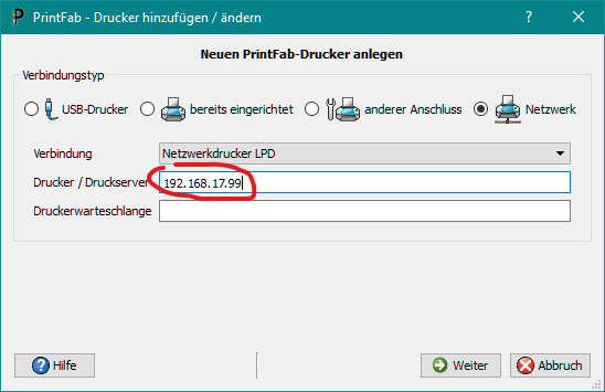

Falls Sie über W-Lan / Netzwerk drucken, benötigen Sie die IP-Adresse. Diese können Sie im Bedienpanel des Druckers anzeigen lassen oder über den Router (z.B. Fritzbox). Anschließend richten Sie den Drucker wie folgt ein, wobei Sie im Feld "Drucker" die tatsächliche IP-Adresse eintragen:

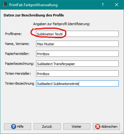

2. Neuen Farbprofileintrag anlegen
Nach der Druckereinrichtung öffnen Sie die Farbprofilverwaltung (Knopf "Profile") und klicken auf "Neues Profil". Die Seite mit den Profil-Basiseinstellungen können Sie unverändert lassen, denn alle Einstellungen werden später aus der Profildatei übernommen. Auf der folgenden Seite geben Sie einen passenden Namen ein - unter diesem Namen finden Sie das Sublimationsprofil später im Druckdialog als neue Papiersorte. Die anderen Felder können beliebig ausgefüllt werden.

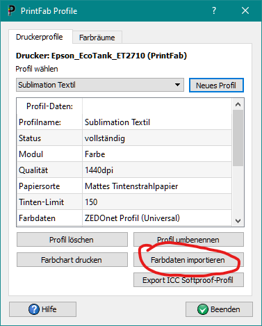

3. Farbprofil importieren
Mit dem Knopf "Farbdaten importieren" können Sie nun die .pfprofile-Datei importieren. Es kann eine Warnung erscheinen ("Farbdaten wurden nicht für dieses Profil erstellt"). Dies ist normal, da Sie den Farbchart für dieses Farbprofil nicht selbst ausgedruckt haben, Sie können die Warnung ignorieren.
Achtung: Falls eine Warnung erscheint, dass das Profil für einen anderen Drucker erstellt wurde, fragen Sie bitte beim Händler nach dem passenden Profil.

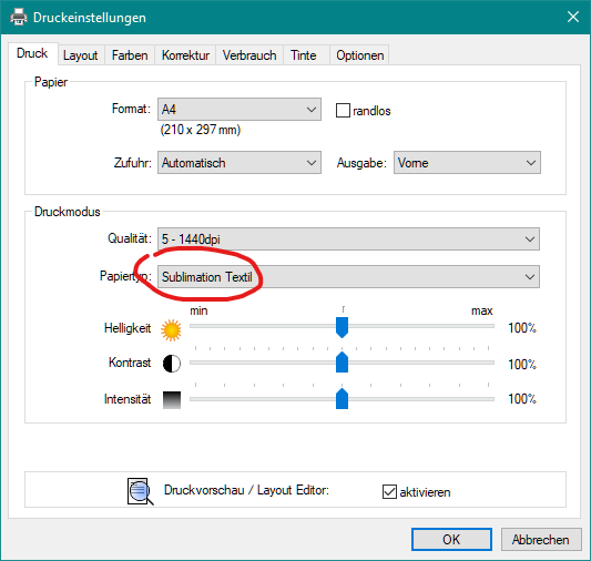

4. Mit PrintFab und dem Farbprofil drucken
Qualität - eine hohe Quallität wählen, so dass Sie einen gleichmäßigen Druck erzielen - z.B. 1440dpi
Papiertyp - Name des neu angelegten Profils

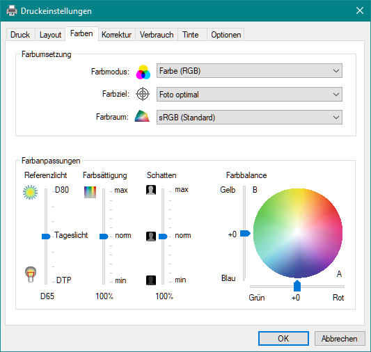

Karteikarte "Farbe":
Farbmodus = Farbe RGB
Farbziel = "Wahrnehmungsgetreu" oder "Foto optimal" oder "Sättigung"
In CorelDraw wählen Sie "Ausgabefarben"="RGB" und "Farbprofil"="sRGB".
