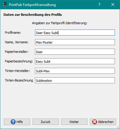

1. Die "PrintFab" App öffnen und einen neuen Profileintrag anlegen
Öffnen Sie die Farbprofil-Verwaltung mit dem Button "Profile" und legen Sie ein neues Farbprofil an mit Button "Neues Profil...".

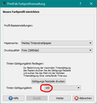

  • Bei der Einstellung "Papiersorte" wählen Sie "Mattes Tintenstrahlpapier".
  • Beim Druck auf Siser-Folie empfiehlt sich die höchste Druckqualität. So kann die Tinte besser trocknen und der Ausdruck wird gleichmäßiger.
  • Als Tinten-Sättigungslimit empfiehlt sich der Wert "100". Bei Bedarf können Sie auch eine Sättigungs-Testzeile drucken und dort prüfen, bis zu welchem Tintenauftrag der Ausdruck noch scharf abgebildet wird - bei zuviel Tinte verläuft die Farbe.

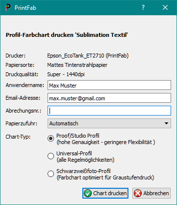

Weiter geht's mit dem Druck des Farbcharts auf das Transferpapier - Button "Farbchart drucken":
Sie benötigen eine "Abrechnungsnummer", diese erhalten Sie in unserem Online-Shop für EUR 39,95:
https://www.zedonet.com/de_shop_tp_profile.phtml
Für einen Testdruck können Sie auch folgende Nummer verwenden: 7010-0854-2802-7161
Als "Chart-Typ" für den Sublimationsdruck empfehlen wir die Einstellung "Proof/Studio-Profil".

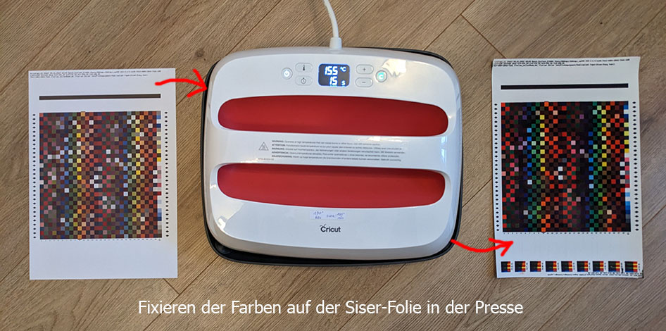

3. Transfer auf Textil oder ein anderes Material
Damit die Farbwiedergabe stimmt, ist es wichtig, die Siser-Folie in der Transferpresse zu pressen - und zwar mit den gleichen Parametern wie sonst beim Fixieren auf Stoff (z.B. 155 Grad, 15 Sekunden). Die Schutzfolie nicht abziehen und jeweils ein Blatt Papier darüber- und darunterlegen.

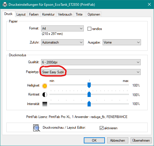

Qualität - höchste Qualität, wie beim Druck des Farbprofilcharts
Papiertyp - Name des neu angelegten Profils

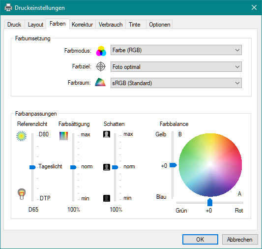

Farbmodus = Farbe RGB
Farbziel= "Wahrnehmungsgetreu" oder "Foto optimal" oder "Sättigung"
