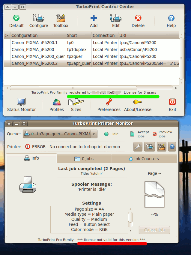

Re: Lizenzschlüssel nicht gültig für Statusmonitor?!
Verfasst: Sa 01 Jan, 2011 19:31
von Andreas85
Ich hatte soeben das gleiche Problem. :(
siehe rote und grüne Markierung
Ich hab danach die bisherigen Drucker-urls jeweils neu angelegt (im Bild sind die ersten 3 Zeilen noch alt)
Nach einem Neustart des Rechners ist es jetzt weg :D
Vermutlich braucht der Print-monitor den Neustart um den Lizenzschlüsse zu akzeptieren
Andreas
Verfasst: Mo 03 Jan, 2011 11:03
Sie haben recht - der TurboPrint-Monitor wird beim Systemstart bereits aufgerufen und zeigt die Lizenzinformationen von diesem Zeitpunkt an. Nach einem Neustart ist aber auch hier die Lizenzregistrierung korrekt dargestellt. Die Funktion wird dadurch aber nicht beeinträchtigt.
