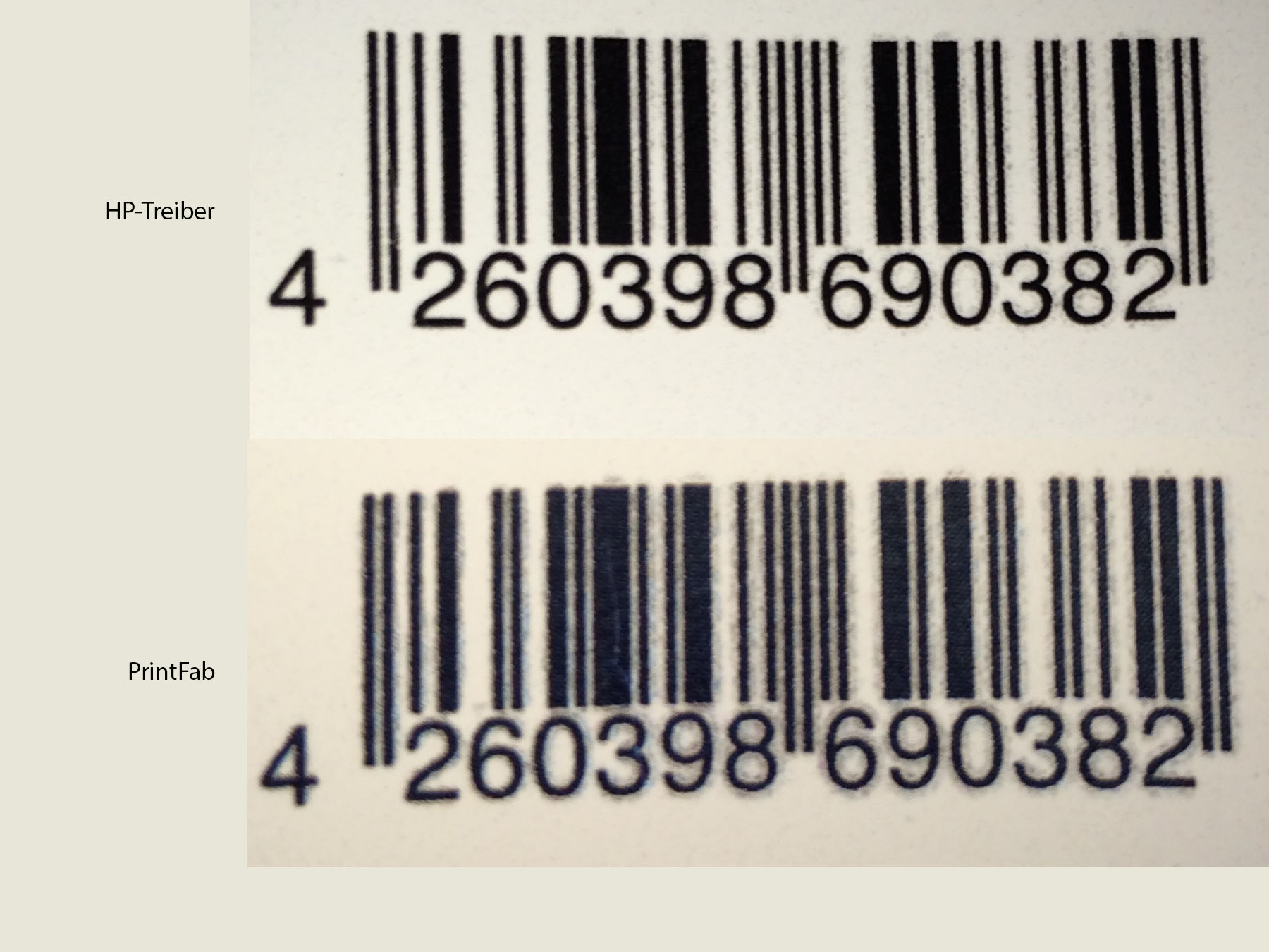

ich drucke viele Etiketten mit dem PrintFab-Treiber auf eine HP Color LaserJet MFP M477fnw. Das Farbprofil wurde von Zedonet eingemessen.
Einige unserer Kunden haben Schwierigkeiten, den EAN-Code korrekt einzulesen.
Im Vergleich zum Ausdruck mit dem HP-Original-Druckertreiber hat der PrintFab-Ausdruck erheblich mehr Dither-Punkte um Vollflächen oder Schriften, was zu einer Unschärfe und etwas schlechteren Lesbarkeit führt (siehe Bild).
Läßt sich da irgendetwas tun oder ist das systemimmanent?

Re: Barcodedruck, Farbsaum
danke für die Antwort. Nein, der Barcode ist eine s/w EPS Datei, die direkt in Indesign positioniert und als PDF ausgegeben wird. Da ist bestimmt keine JPG-Rasterung dazwischen.
Ich habe dieselbe Datei einmal mit dem original HP-Treiber (dann sind leider die anderen Farben nicht ganz so schön) und einmal mit dem PrintFab-Treiber gedruckt. Da der PrintFab-Ausdruck die starken Säume aufweist, muß es wohl an der Art und Weise liegen, wie PrintFab die Daten rastert.
Daher habe ich mir die Mühe gemacht, die Ausdrucke mit dem Mikroskop aufzunehmen.
Das Problem liegt meiner Meinung nach darin, daß der PrintFab-Treiber schwarz mit Cyan und Magenta überdruckt und der Ausdruck dadurch unscharf wirkt.
Hier der Ausdruck mit dem HP-Treiber:
Hier der Ausdruck mit dem PrintFab-Treiber (Grundeinstellung):
Hier der Ausdruck mit der Erhöhung von Helligkeit & Kontrast auf 120%: (etwas schärfer, da weniger Magenta drin ist)
Im 'normalen' Text läßt sich das Überdrucken mit Farbe recht gut erkennen. Text mit HP-Treiber:
Text mit PrintFab-Treiber:
Es wäre toll, falls es die Möglichkeit gäbe, daß der Treiber schwarz nicht überdruckt. Denn die Farbgenauigkeit ist mit dem PrintFab-Treiber bei allem, was nicht schwarz ist, besser.
Danke!
Ich nehme an, dass die Farbprofilierung aus Schwarz einen "dunklen Violett-Farbton" macht.
Man müsste also die Farbprofilierung so anpassen, dass Schwarz auch Schwarz bleibt - entweder durch Modifikation des Profils oder der Druckeinstellungen.
Könnten Sie bitte die Logdatei /var/log/printfab_cups.log mailen, damit ich die Druckparameter kontrollieren kann?
Diese finden Sie wie folgt:
Im Finder (Dateimanager) bitte den Menüeintrag "gehe zu Ordner" auswählen, dann "/var/log" eingeben, dann die Datei printfab_cups.log kopieren (z.B. nach "Dokumente") und per E-Mail an mail at zedonet punkt de senden.
Danke für die Logdatei, die Problemursache ist nun klar:
Bei der Profilierung wurde ein Tintenlimit von 250% angegeben, das ist für die meisten Drucker genau richtig.
Aufgrund der Ansteuerung der HP Farblaserdrucker im Farbraum "CMY" (obwohl eigentlich im Gerät 4 Farbtoner vorhanden sind, also "CMYK") führt das bei diesen Druckern dazu, dass kein reines Schwarz im Profil abgebildet wird (100% Cyan + 100% Magenta + 100% Yellow wird im Drucker in 100% Schwarz umgerechnet). Die einfachste Lösung wäre, ein neues Profil mit 300% Tintenlimit zu drucken und einzusenden. Sonst können wir das Profil auch "patchen", dann stimmen die Farben aber nicht mehr genau.
Zur Sicherheit sollten Sie vorher noch prüfen, ob der Barcode scharf gedruckt wird, wenn Sie beim Druck "Normalpapier" als Medientyp wählen.
