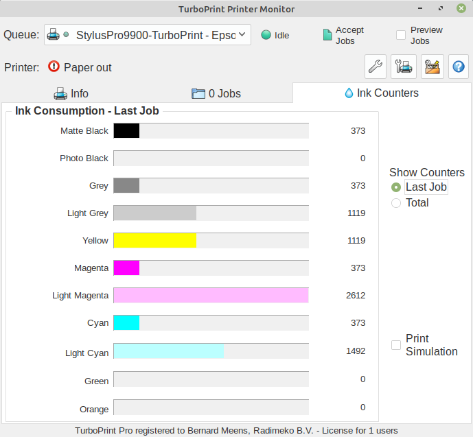

Hallo Leute,
Ich habe gerade ein gebrauchte Epson 9900 gekauft ; Düsentest fast ok; nur Orange funktioniert nicht richtig und es sieht so aus als die Düsen sind kaputt da die Reinigung nicht hilft. Aber wenn ich drucke, sind die Farben ok. Jetzt habe ich ein Blatt gemacht mit alle farben darauf (CMYK, RGB und Orange) und wenn ich dass drucke, siehe ich in die Turboprint Monitor--> Ink Counters --> show last job counters, das alle Farben genutz werde ausser Grün und Orange. Die Ink Consumption Zähler bleiben bei Null. Wer kann erklären wass hier passiert ?
Mit freundlichen Grüssen,
Bernie

Ink consumption dialog
Schermafdruk van 2019-12-14 16-08-39.png (60.1 KiB) 7666 mal betrachtet

Re: Turboprint + Epson 9900 | grün und orange nicht genutzt?
es wird auch orange und grüne Tinte verwendet, allerdings je nach Bildmotiv nur in geringen Mengen.
