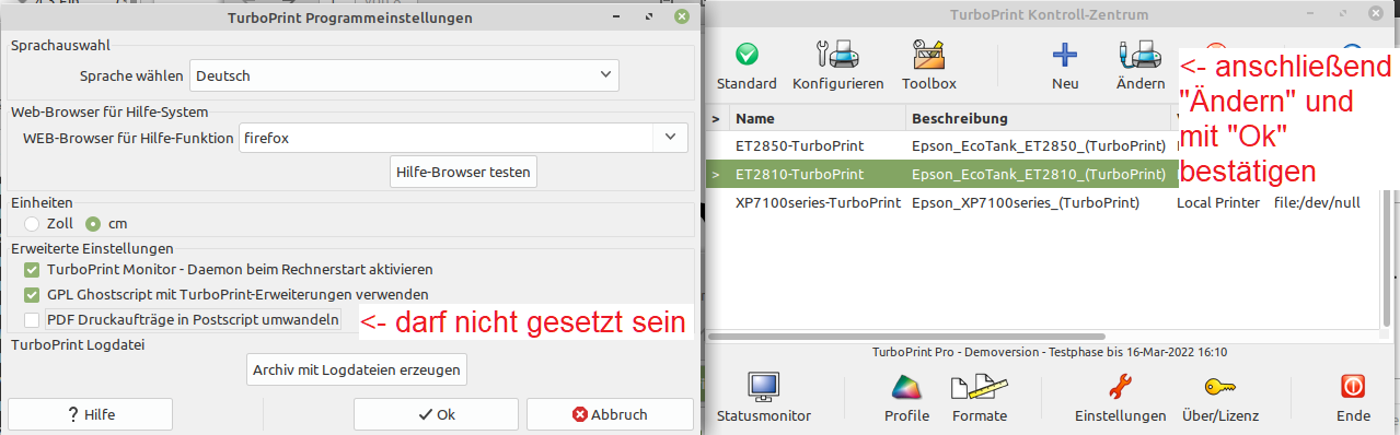

Ausdruck ab zweiter Seite nach rechts und oben verschoben
Falls jemand das gleiche Problem hat:
"Der Ausdruck ist ab Seite zwei nach rechts und oben verschoben, mit jeder Folgeseite wird der Versatz größer"
Bitte als Workaround das folgende einstellen:
TurboPrint Einstellungen.png (104.2 KiB) 6723 mal betrachtet
1) In TurboPrint Control die "Einstellungen" öffnen und das Häkchen vor "PDF Druckaufträge in Postscript umwandeln" löschen, mit "Ok" bestätigen
2) Damit diese Einstellung wirksam wird, noch in TurboPrint Control den Dialog für alle eingerichteten Drucker "Ändern" aufrufen und mit "Ok" bestätigen
