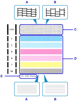

Zum Canon PIXMA MX925 - wenn dieser sowohl mit dem Canon Originaltreiber als auch mit PrintFab nicht farbrichtig druckt, liegt eventuell ein Problem mit den Tinten oder dem Druckkopf vor. Am besten Sie drucken eine Düsentestseite, diese sollte mit folgender Abbildung übereinstimmen:
Die "Treppenstufenmuster" sollten komplett sein (wie bei Buchstabe "A") und alle Farbfelder sollten gleichmäßig gefüllt und ohne Streifen sein ("A") und in der Intensität der Abbildung entsprechen.
