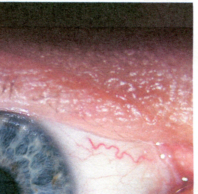

Ferner hänge ich vier Bild-Ausschnitte an. Es sind Scan-Ausschnitte eines Testbilds von Druckerchannel.de, nämlich ein Teil eines Auges und ein Teil eines Papageis. Im Dateinamen ist "TP-normal" enthalten, wenn ich mit der TurboPrint-Profilierung gedruckt habe und es ist "normal" enthalten, wenn ich im Druckmenü fälschlich das "normal"-Papier gewählt habe, statt das TurboPrint-Profil. Da sich nur drei Dateien anhängen lassen, füge ich einen weiteren Post hinzu.

- mit falscher Einstellung "normal" gedruckt
- TurboPrint-600dpi-normal_x1.jpg (112.98 KiB) 59 mal betrachtet
