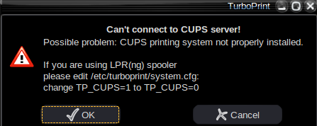

sorry kann kein english, kaum gedruckt woher ging es noch, nach einer woche wollte ich wieder drucken dann kam dieser fehler auf dem bild ! Kann ja nicht immer alles neu machen wenn ich länger nicht drucke, oder ist das normal bei ubuntu ? Wer kann mir helfen das dieser fehler nicht nochmals auftritt ?
- ubuntu 9.10 turboprint 2.29 64 bit
- Bildschirmfoto-1.png (21.11 KiB) 4492 mal betrachtet

eigentlich sollte es sich nur um ein temporäres Problem handeln: der Linux Spooler "CUPS" läuft momentan nicht. Dies kann durch einen Neustart von Linux oder aus dem Programm "Terminal" mit dem Kommandoeingabe
sudo service cups start
behoben werden (das Login-Passwort wird abgefragt).
