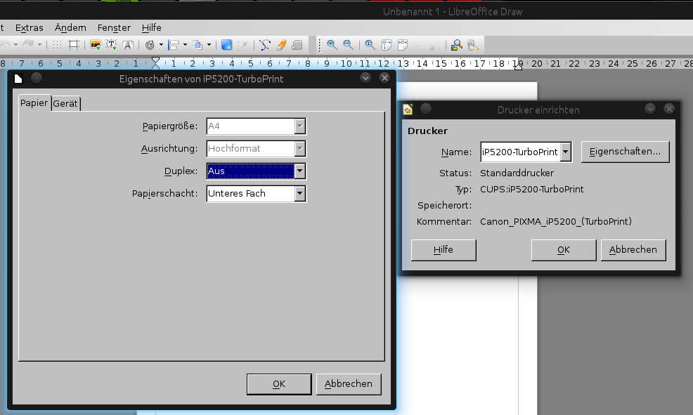

Re: LibreOffice vs. Randlos: Unberechenbare Papierauswahl?
Wenn ich das könnte....
Siehe Bild
Siehe Bild
- screenshot1.png (57.47 KiB) 9354 mal betrachtet
