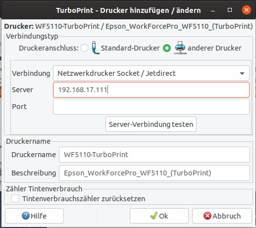

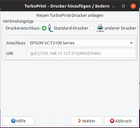

Ist klar, dass der Drucker im Wlan angemeldet ist, können Sie nochmals TurboPrint Config starten und prüfen, ob der Drucker dort aufgelistet ist (im Screenshot ist ein Epson Drucker sichtbar, bei Ihnen sollte natürlich ein Canon Drucker in der Liste zu finden sein):
Falls der Drucker nicht aufgelistet ist, können Sie die Einrichtung auch manuell über die IP-Adresse durchführen (statt "192.168.17.111" die tatsächliche IP-Adresse eintragen):
