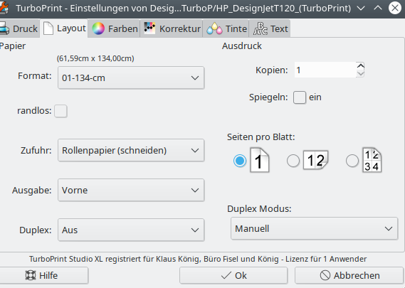

Die Einstellung Rollen schneiden wird an den Plotter nichtig richtig übergeben. Der Plotter meldet den Druck übers Papierfach an. Im Drückermenü des Plotters muss dies weggedrückt werden. Die Einstellung in TP ist gemacht (1a ....png).

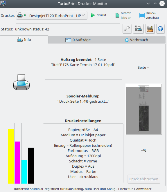

Die benutzerdefinerte Größe 01-134 cm ist eingestellt wird aber nicht richtig übergeben. Im TP-Monitor wird DIN A4 angezeigt. Der Ausdruck wird entsprechend verkleinert.

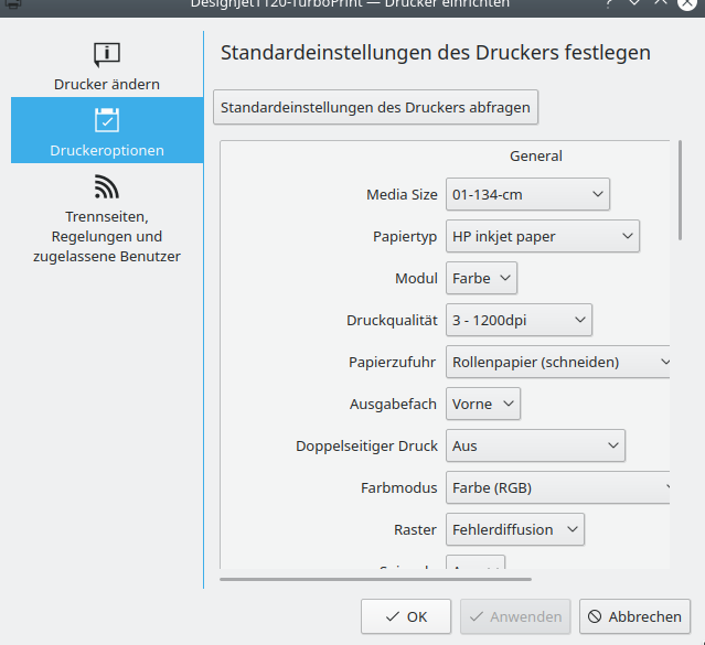

Einstellung in der Druckerverwaltung von Kubuntu 18.10
Einstellung in TP auf 01-134 cm
Ausgabe in TP-Monitor verweist auf DIN A4

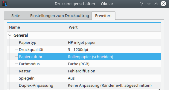

Zu prüfen wäre auch, ob die Rollenpapiereinstellung korrekt beim Treiber ankommt - wird in TurboPrint Monitor bei den Druckeinstellungen "Schacht=Rollenpapier (schneiden)" angezeigt?
Drucken via Okular:Bei Schacht wird in TP-Monitor vorne und Größe DIN-4 ausgegeben
Druck via Evince: Dort wird auf jeden Fall die Papiergröße richtig übergeben. Das Problem mit dem Schacht (wegdrücken im Druckerdisplay des HP) bleibt.

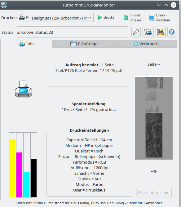

Ich schicke Ihnen eine angepasste Treiberdatei per E-Mail.
Ja nun klappt es. Das andere Problem http://www.turboprint.de/support/viewtopic.php?f=12&t=2801mit den Schnittmarken tritt nun auch nicht mehr auf.
