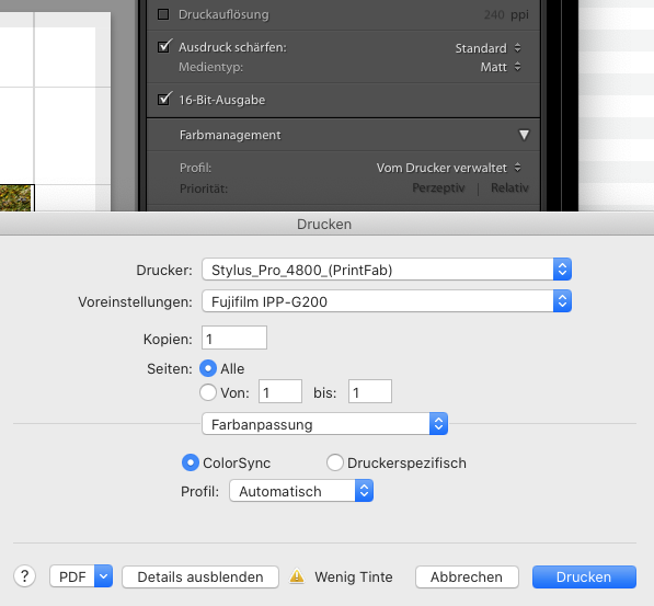

1. Wenn ich in Lightroom beim drucken das Profil Vom Drucker verwaltet einstelle, kann ich im Druckertreiber noch eine Farbanpassung auswählen. Welche muß ich denn dort einstellen???

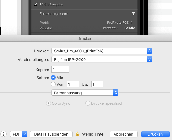

Wähle ich dagegen ein Profil in Lightroom aus, sind die Einstellmöglichkeiten im Druckdialog ausgegraut.

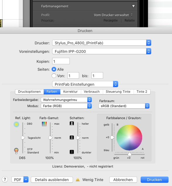

2. Was stell ich denn als Farbraum in Printfab ein, wenn ich in Lightroom Vom Drucker verwaltet eingestellt hab?
Bzw. wenn ich dort z.B. ProPhoto RGB einstelle, muß ich dann in Printfab unter Farbraum auch ProFotoRGB einstellen? (Darf leider nur drei Bilder anhängen.)

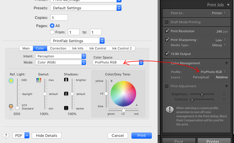

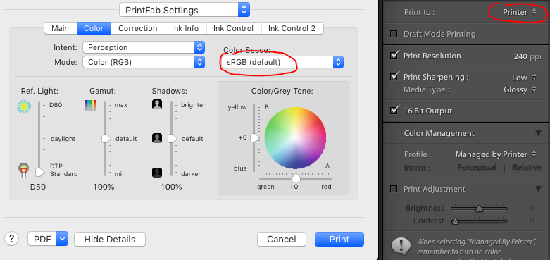

die empfohlene Einstellung ist, in Lightroom "Profil"="sRGB" zu wählen und im PrintFab-Druckdialog bei "Farbe" ebenfalls "sRGB" zu wählen. Alternativ kann auch ein anderes Profil wie "AdobeRGB" oder "ProPhoto RGB" gewählt werden - wie im Screenshot (meine Screenshots sind leider auf englisch):

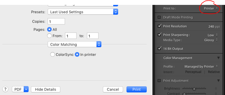

Die Einstellung "Profil"="vom Drucker verwaltet" im Indesign-Druckdialog bedeutet, dass als Profil "sRGB" verwendet wird. Bei "Farbanpassung" ist es egal, ob "Druckerspezifisch" oder "Colorsync" und "automatisch" gewählt wird. Die Einstellungen in den Dialogen sehen dann so aus:
