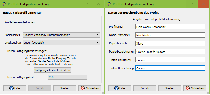

ICC Profile für PrintFab Windows erstellen
Um ein ICC-Profil selbst zu erstellen (z.B. mit EyeOne, ColorMunki oder Spyder) wird zuerst ein neuer Profileintrag in der PrintFab Anwendung angelegt: Knopf "Profile" -> Tab "Druckerprofile".
Dabei wählen Sie die gewünschte Papiersorte (z.B. "Normalpapier", "Tintenstrahlpapier", "Glosssy/Semiglossy Fotopapier"), die Druckqualität (z.B. die höchste Qualität) sowie die Tintenmenge (meist passt der voreingestellte Wert, die Tintenmenge läßt sich dann beim späteren Ausdruck noch weiter reduzieren). Anschließend wird noch ein Profilname vergeben.
Das neue Profil ist nun als zusätzlicher Papiertyp im Druckdialog sichtbar. Mit dieser Papiereinstellung wird der Farbchart gedruckt, das Farbmanagement wird dabei in TurboPrint automatisch deaktiviert, solange für den neuen Medieneintrag noch keine ICC-Datei importiert wurde.
