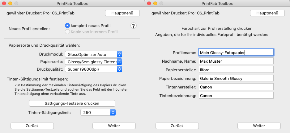

ICC Profile für PrintFab Mac erstellen
Um ein ICC-Profil selbst zu erstellen (z.B. mit EyeOne, ColorMunki oder Spyder) wird zuerst ein neuer Profileintrag in der PrintFab Toolbox angelegt: Knopf "Toolbox für gewählten Drucker öffnen" -> "Farbprofile verwalten" -> Tab "Druckerprofile".
Dabei wählen Sie den gewünschte Papiersorte (z.B. "Normalpapier", "Tintenstrahlpapier", "Glosssy/Semiglossy Fotopapier"), die Druckqualität (z.B. die höchste Qualität) sowie die Tintenmenge (meist passt der voreingestellte Wert, die Tintenmenge läßt sich dann beim späteren Ausdruck noch weiter reduzieren). Anschließend wird noch ein Profilname vergeben.
Das neue Profil ist nun als zusätzlicher Medientyp im Druckdialog sichtbar. Mit dieser Papiereinstellung wird der Farbchart gedruckt, das Farbmanagement wird dabei in TurboPrint automatisch deaktiviert, solange für den neuen Medieneintrag noch keine ICC-Datei importiert wurde.

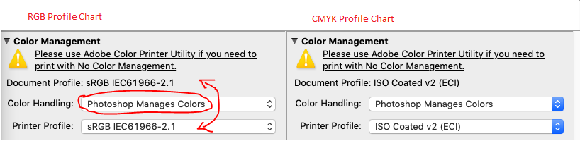

Die meisten ICC-Profilierungsanwendungen unterstützen RGB- und CMYK-Profile. Wir empfehlen, mit einem RGB-Profil zu starten, da dies einfacher ist. Der Profil-Chart kann aus Photoshop, dem Tool "Adobe Color Print Utility" (nur RGB-Charts) oder direkt aus der Profilierungssoftware gedruckt werden, falls diese eine Druckoption enthält. In dieser Beschreibung verwenden wir Photoshop.
Das Farbmanagement in Photoshop muss dekativiert werden. Dazu empfehlen wir, dem Profil-Chart einen Farbraum zuzuweisen (z.B. sRGB) und dann im Druckdialog "Farbmanagement durch Photoshop" einzustellen und das Dokumentenprofil als Druckerprofil einzustellen:

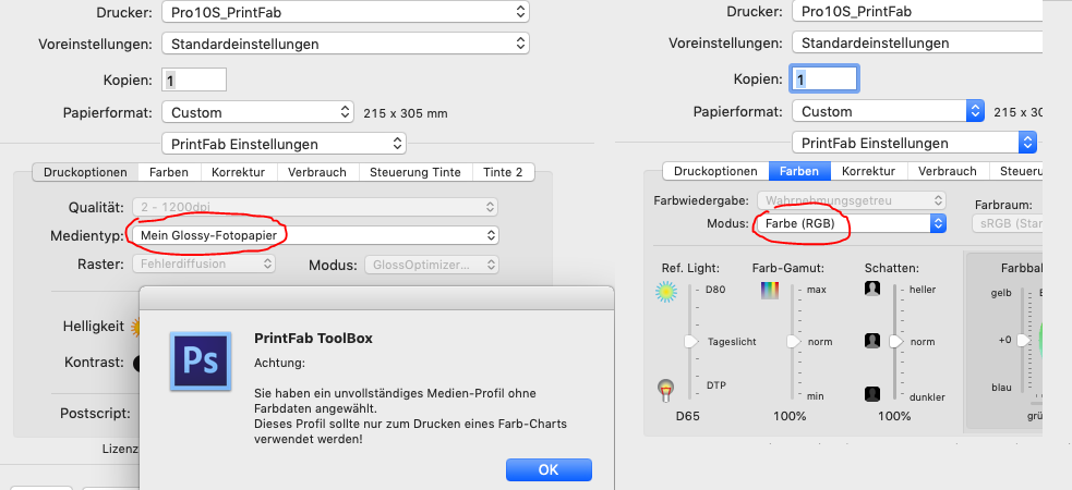

PrintFab Treibereinstellungen:
Karteikarte "Druck": "Medientyp" = <Name des neu angelegten Profils>
Karteikarte "Farben": "Modus" = "RGB" oder "CMYK" (passend zum Typ des ICC Profils), "Farbwiedergabe" (falls wählbar) = "Keine Korrektur"

Beim Druck aus Photoshop wählen Sie "Farbmanagement durch Photoshop".
Als Drucker-Farbraum wählen Sie den Dokumenten-Farbraum (z.B. "sRGB").
In den PrintFab-Treibereinstellungen wählen Sie den richtigen Medientyp (Name des neu erstellten Profils), auf der Karteikarte "Farbe" den passenden Farbmodus "Farbe RGB" oder "Graustufen Foto", die passende Farbwiedergabe (z.B. "Wahrnehmungsgetreu" oder "Foto optimal" für Fotodruck) und stellen ebenfalls den Dokumenten-Farbraum ein (also z.B. "sRGB")

Im Photoshop Druckdialog wählen Sie "Farbmanagement durch Photoshop" und "Druckerprofil"=<Name des neu erstellten ICC-Profiles>
In den PrintFab-Treibereinstellungen wählen Sie den richtigen Medientyp (Name des neu erstellten Profils), Farbmodus = "Farbe RGB" oder "CMYK Proof" (passend zum Profiltyp), Farbziel = "keine Korrektur"
