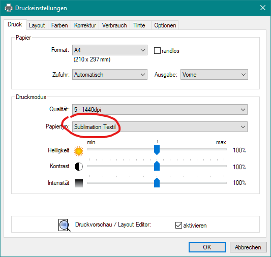

4. Mit PrintFab und dem Farbprofil drucken
Qualität - eine hohe Quallität wählen, so dass Sie einen gleichmäßigen Druck erzielen - z.B. 1440dpi
Papiertyp - Name des neu angelegten Profils
Karteikarte "Farbe":
Farbmodus = Farbe RGB
Farbziel = "Wahrnehmungsgetreu" oder "Foto optimal" oder "Sättigung"
