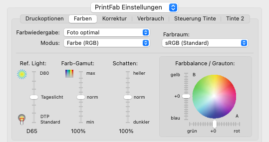

Karteikarte "Farbe":
Farbwiedergabe= "Wahrnehmungsgetreu" oder "Foto optimal" oder "Sättigung"
Modus = Farbe RGB
Im macOS Druckdialog ist im Abschnitt "Farbanpassung" die Voreinstellung "ColorSync", Profil "Automatisch" korrekt.
