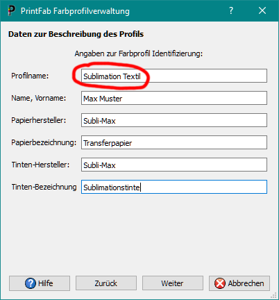

1. Die "PrintFab" App öffnen und einen neuen Profileintrag anlegen
Öffnen Sie die Farbprofil-Verwaltung mit dem Button "Profile" und legen Sie ein neues Farbprofil an mit Button "Neues Profil...".
  • Bei der Einstellung "Papiersorte" wählen Sie "Mattes Tintenstrahlpapier".
  • Bei der Druckqualität ist die höchste Qualität voreingestellt. Für die Sublimation reicht meist auch eine etwas niedrigere Qualität, hier wählen wir "1440dpi".
  • Als Tinten-Sättigungslimit empfiehlt sich die Voreinstellung (250 oder 300 je nach Druckermodell). Bei Bedarf können Sie auch eine Sättigungs-Testzeile drucken und dort prüfen, bis zu welchem Tintenauftrag der Ausdruck noch scharf abgebildet wird - bei zuviel Tinte verläuft die Farbe.
