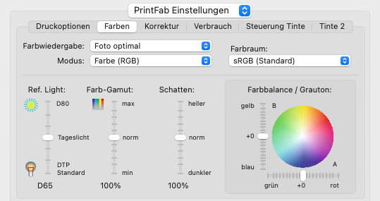

7. Mit PrintFab und dem Farbprofil drucken
Qualität - höchste Qualität, wie beim Druck des Farbprofilcharts
Medientyp - Name des neu angelegten Profils
Farbwiedergabe= "Wahrnehmungsgetreu" oder "Foto optimal" oder "Sättigung"
Modus = Farbe RGB
Im macOS Druckdialog ist im Abschnitt "Farbanpassung" die Voreinstellung "ColorSync", Profil "Automatisch" korrekt.
