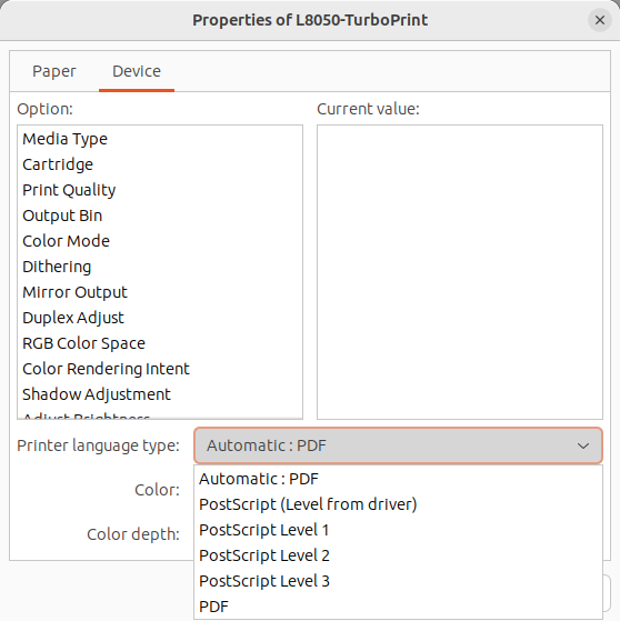

Hallo, vielen Dank für die Zusendung der LiberOffice Datei und bitte entschuldigen Sie, dass ich mich noch nicht gemeldet habe. Ich nehme an, dass es an LibreOffice oder einer beteiligten Komponente innerhalb der Linux-Distribution liegt.
Was Sie ausprobieren könnten:
Im Druckdialog von LibreOFfice Calc die Kommandosprache für den Druckauftrag von "PDF" auf "Postscript (Level from driver)" umzuschalten - vgl. Screenshot.

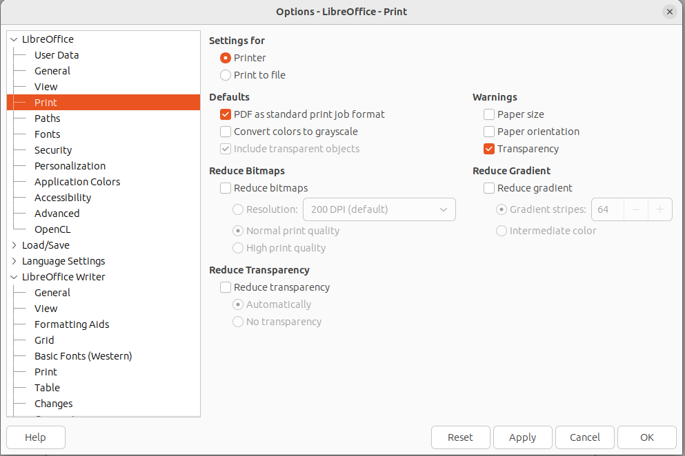

Verfasst: Mi 17 Apr, 2024 11:22
Sorry für die späte Antwort. Vielleicht klappt es über das Menü "Tools" -> "Options". Dort "LibreOffice"->"Print"->"PDF as standard printjob format" abwählen (siehe Screenshot), dann noch ein Neustart des LibreOffice Writers:
