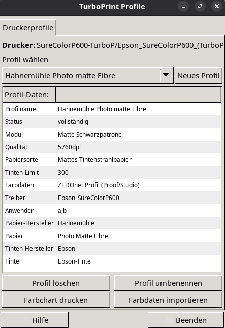

Die Liste der für Drucker mitgelieferte Farbprofile für verschiedene Papiersorten und -hersteller ist "sehr überschaubar", um es diplomatisch zu formulieren.
Erst spät habe ich gesehen, dass es auf der ZEDOnet-Seite im Download-Bereich neben den im Treiber mitgelieferten Profilen noch eine weitere Tabelle (https://www.zedonet.com/de_download_colorprofiles.phtml?printer=Epson_SureColorP600) gibt mit Profildateien, die man herunterladen muss und in händisch definierte Farbprofile integrieren muss.
Immerhin wird der Kreis der unterstützen Papiere deutlich erweitert, wenn auch Fleißarbeit notwendig ist. Aber warum werden diese Profile nicht mit der Software ausgeliefert?
Feature Request: Auslieferung aller zum Download angebotenen Farbprofile mitsamt dem Treiber.

ich verstehe, dass Sie nicht nachvollziehen können, ob das Druckpapier den Angaben des Einsenders entspricht, und ob auch die angegebene Tinte zum Drucken eingesetzt wurde.
Naja, jedenfalls wäre meine Anregung, dass man komplette Druckprofile (Alle Attribute, plus ICC-Profil) im Profildialog importieren kann. Und diese kompletten Druckprofile aus dem Einmess-Service im Download-Bereich bereit gestellt werden. So würde man dem Benutzer ersparen, für jedes Profil alle Texteingaben händisch machen zu müssen.
Bildschirmfoto vom 2025-06-19 16-39-02.png (45.62 KiB) 3050 mal betrachtet
