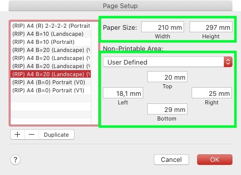

Jedoch stehe ich vor dem Problem, dass ein zentrierter Ausdruck (egal ob mit Rand oder randlos) einer Seite nicht mehr möglich ist. Wo vorher Ausdrucke zentriert auf dem Papier gedruckt wurden, ist nun eine De-Zentrierung der Position des Druckes vorhanden. Ein Testdruck über USB, oder das LAN, ja selbst über Airprint ist immer zentriert und die Ränder passen.
Nach langem hin- und her habe ich nun mir ein eigenes Papier erstellt (im Mac-Print-Systen und nicht PrintFab), welches - zur Verdeutlichung - wie im Anhang zu sehen ist, aussieht.
A4 Landscape habe ich mit den Rändern:
Paper Size=210x297mm
-- Top=20mm
-- Rechts=25mm
-- Bottom=29mm
-- Links=18,1mm
eingestellt, damit ich ein zentriertes Bild mit einem 2cm Rand bekomme.

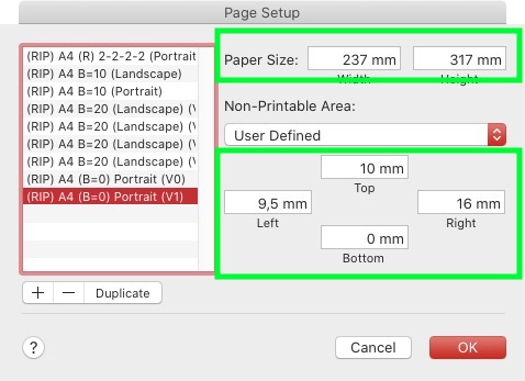

Den randlosen Druck A4 Portrait bekomme ich wie folgt hin:
Paper Size=237x317mm
-- Top=10mm
-- Rechts=16mm
-- Bottom=0mm
-- Links=9,5mm
eingestellt, damit ich einen randlosen Druck bekomme.

Danke für die Rückmeldung! Sorry, dass ich da "unscharf" geschrieben habe. Ich versuche mal es besser zu beschreiben.
1) zu den Einstellungen:
als Bsp. möchte ich ein A4 Papier mit 20mm weißen Rand bedrucken.
1.1) Einstellungen OHNE RIP: TOP=20mm/Right=20/Bottom=20/Left=20 und dann wird ein Bild ca. 257x170mm sehr schön zentriert - also mittig - gedruckt, mit 20mm Rand.
1.2) Einstellungen MIT RIP: TOP=20mm/Right=25/Bottom=29/Left=18,1 und dann wird ein Bild ca. 257x170mm sehr schön zentriert - also mittig - gedruckt, mit 20mm Rand.
1.2.1) Problem dabei: Die Ränder zu 1.2 mussten iterativ erarbeitet werden, da es augenscheinlich keine "Regel" gibt.
2) zu dem randlos Drucken
2.1) das habe ich verstanden und ist auch ok für mich, dass ein Radlos-Druck nicht möglich ist. Selber möchte ich auch nicht wirklich über das Papier drucken, sondern quasi einen Rand von 1mm lassen, den ich später mit dem Messer abschneide. Ich nenne es einfach mal "randlos"
2.2) Als Workaround habe ich die Papier-Maße "übergroß" erstellt: bei A4 habe ich die Maße 237mm x 317mm, statt 210mm x 297mm angegeben.
2.3) Um was es mir geht: leider kann ich die gefundenen Ränder nicht weiterverwenden, sondern muss erneut ein Paper nach dem anderen drucken, um die Ränder anzupassen.
Das Gesamt-Problem: Ich muß für jedes Papierformat (A6, A5, A4, A3, A3+) und zudem für die verschiedenen Ränder (1mm, 10mm, 20mm) aus meiner Sicht "Unmengen" Papier verdrucken, da ich die gefundenen Ränder nicht auf die anderen Papiere und andere Ränder übernehmen kann.
Hingegen OHNE RIP gebe ich für einen 15mm Rand 15mm ein und gut ist es.
Daher kam meine Frage, was ich da machen kann, dass es einfacher geht.
