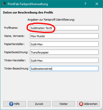

1. Die "PrintFab" App öffnen und einen neuen Profileintrag anlegen
Öffnen Sie die Farbprofil-Verwaltung mit dem Button "Profile" und legen Sie ein neues Farbprofil an mit Button "Neues Profil...".

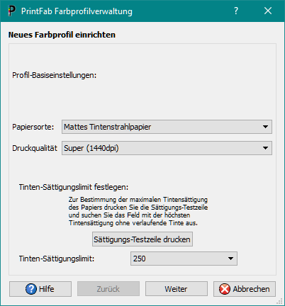

  • Bei der Einstellung "Papiersorte" wählen Sie "Mattes Tintenstrahlpapier".
  • Bei der Druckqualität ist die höchste Qualität voreingestellt. Für die Sublimation reicht meist auch eine etwas niedrigere Qualität, hier wählen wir "1440dpi".
  • Als Tinten-Sättigungslimit empfiehlt sich die Voreinstellung (250 oder 300 je nach Druckermodell). Bei Bedarf können Sie auch eine Sättigungs-Testzeile drucken und dort prüfen, bis zu welchem Tintenauftrag der Ausdruck noch scharf abgebildet wird - bei zuviel Tinte verläuft die Farbe.

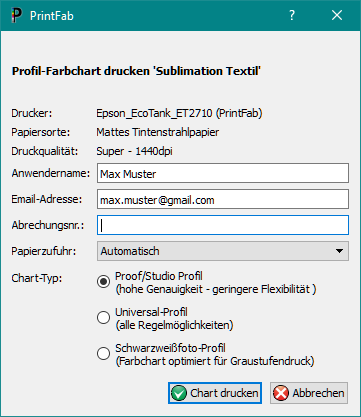

2. Den Farbprofilchart auf das Transferpapier drucken
Weiter geht's mit dem Druck des Farbcharts auf das Transferpapier - Button "Farbchart drucken":
Sie benötigen eine "Abrechnungsnummer", diese erhalten Sie in unserem Online-Shop für EUR 39,95:
https://www.zedonet.com/de_shop_tp_profile.phtml
Für einen Testdruck können Sie auch folgende Nummer verwenden: 7010-0854-2802-7161
Als "Chart-Typ" für den Sublimationsdruck empfehlen wir die Einstellung "Proof/Studio-Profil".

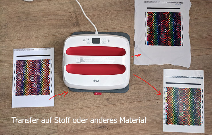

3. Transfer auf Textil oder ein anderes Material
Damit die Farbwiedergabe stimmt, ist es ganz wichtig, dass nicht das Transferpapier, sondern das bedruckte Objekt (T-Shirt, beschichtete Aluminiumplatte, etc.) eingeschickt wird, dieses muss flach und mindestens im Format A4 sein. Dabei ist es kein Problem, dass der Ausdruck in der Transferpresse gespiegelt wird.
Leider eignen sich Keramiktassen nicht für die Erstellung von Farbprofilien, da sie zu wenig Fläche haben und rund sind. Alternativ hat sich der Druck auf weiße, für Sublimation beschichtete Platten mit einer Fläche von mindestens 20 x 25cm bewährt, die ebenfalls im Handel erhältlich sind (Brotzeitbrett, Alubond, etc.). Achtung: Beim Sublimieren auf Aluminium liegt das Sublimationspapier unten und die Aluminiumplatte oben in der Transferpresse, das Metall wird erhitzt.

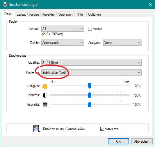

Qualität - eine hohe Quallität wählen, so dass Sie einen gleichmäßigen Druck erzielen - z.B. 1440dpi
Papiertyp - Name des neu angelegten Profils

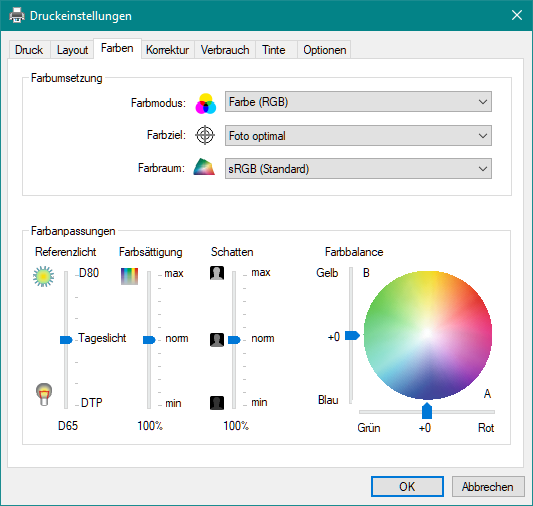

Farbmodus = Farbe RGB
Farbziel= "Wahrnehmungsgetreu" oder "Foto optimal" oder "Sättigung"
