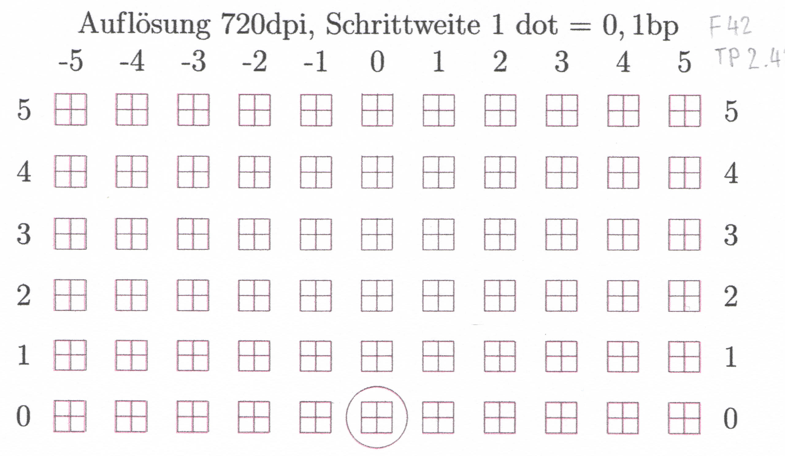

- Ausdruck mit TurboPrint
- PrinterAlignmentTurboPrint242.jpg (241.57 KiB) 5957 mal betrachtet

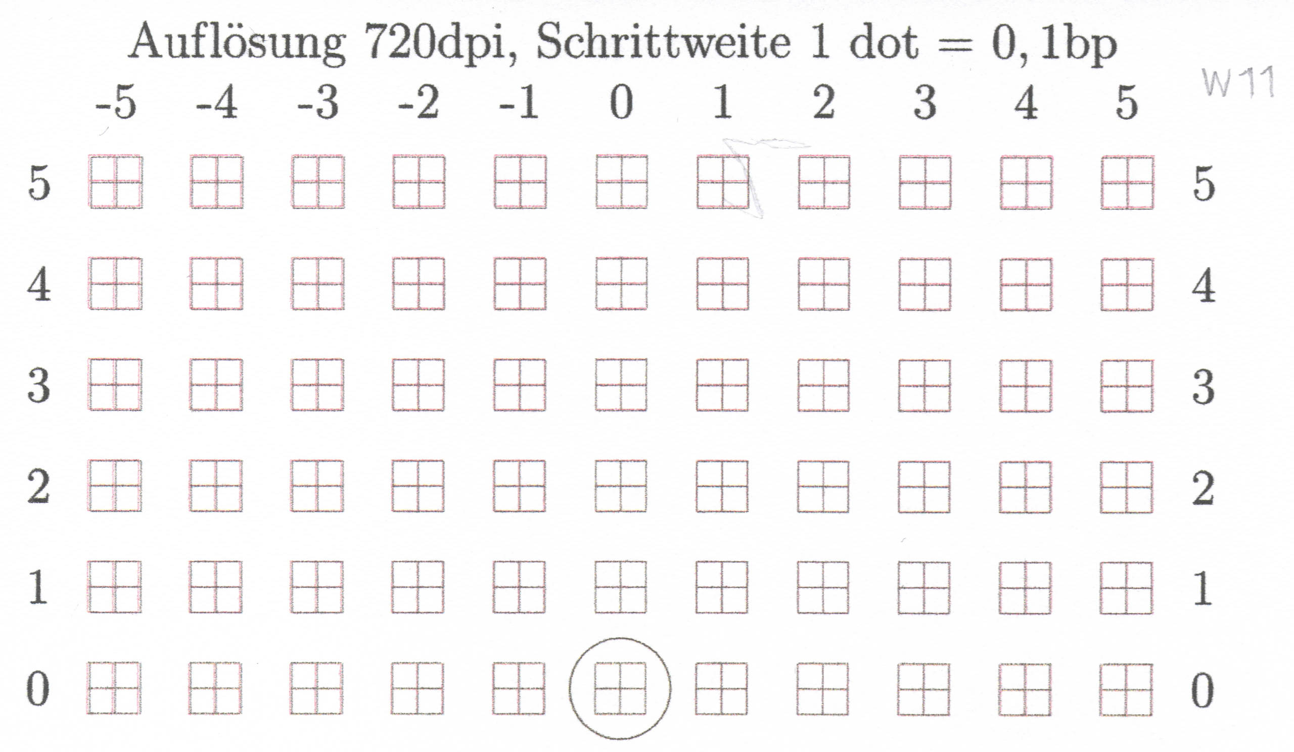

- Ausdruck mit Epson-Treiber unter Windows
- PrinterAlignmentEpsonWin11.jpg (247.94 KiB) 5957 mal betrachtet

Unter Windows 11 habe ich mit dem aktuellen Acrobat Reader gedruckt und den aktuellen Epson-Treiber installiert (v2.40.04.00 laut Screenshot). Von den Einstellungen im Acrobat Reader und im Druckertreiber habe ich Screenshots beigefügt. Ich habe nur das Magenta-Target gedruckt. Trotzdem wird scheinbar auch Cyan und Gelb verwendet.

Ergebnis unter Windows 11 mit dem aktuellen Epson Druckertreiber:
Ergebnisse unter Linux mit TurboPrint 2.42-2:
Cyan
Magenta
Gelb
Cyan
Magenta
Gelb
