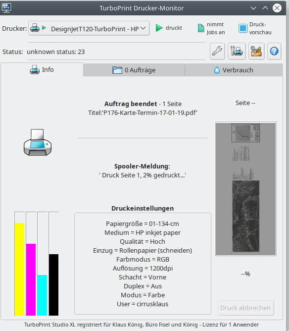

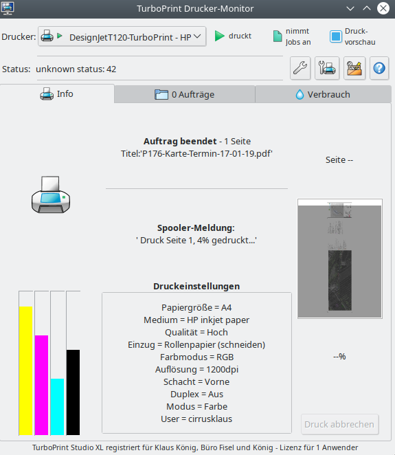

Die benutzerdefinerte Größe 01-134 cm ist eingestellt wird aber nicht richtig übergeben. Im TP-Monitor wird DIN A4 angezeigt. Der Ausdruck wird entsprechend verkleinert.

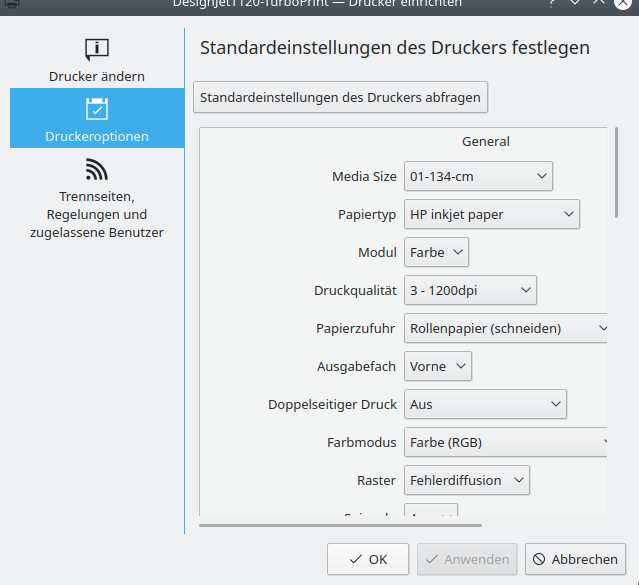

Einstellung in der Druckerverwaltung von Kubuntu 18.10

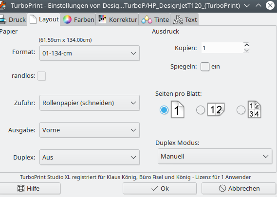

Einstellung in TP auf 01-134 cm
Ausgabe in TP-Monitor verweist auf DIN A4

wenn TurboPrint Monitor "A4" als Papierformat anzeigt, dann übermittelt das Anwendungsprogramm evtl. nicht die richtige Papierformateinstellung an den TurboPrint-Treiber. Probleme gibt es hier erfahrungsgemäß mit Anwendungen wie Scribus oder Inkscape, die nicht ganz konform zum CUPS Drucksystem sind.

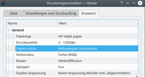

Zu prüfen wäre auch, ob die Rollenpapiereinstellung korrekt beim Treiber ankommt - wird in TurboPrint Monitor bei den Druckeinstellungen "Schacht=Rollenpapier (schneiden)" angezeigt?
Drucken via Okular:Bei Schacht wird in TP-Monitor vorne und Größe DIN-4 ausgegeben
Druck via Evince: Dort wird auf jeden Fall die Papiergröße richtig übergeben. Das Problem mit dem Schacht (wegdrücken im Druckerdisplay des HP) bleibt.
