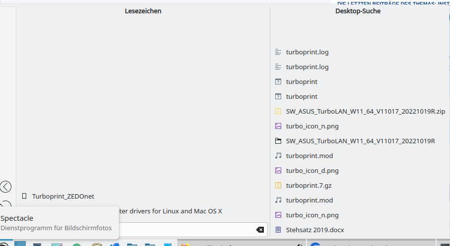

Wo legt das Turboprint-Installationsskript überall Dateien, Links etc. ab? Dann kann ich gezielt nach "Leichen" aus der alten Installation, die ich auf die neue Festplatte übertragen habe, suchen und sie löschen. Die Suche nach evtl. alten Installationsresten listet zwar 2 turboprint.log-Dateien sowie weitere Hinweise auf turboprint-Ordner unbekannten Typs (siehe Screenshot). der Befehlt "Ordner mit diesem Inhalt öffnen" führt nur zur Rückmeldung:
"chdir: No such file or directory" Die .png- und .mod-Dateien stammen aus 2 turboprint-Installationspaketen im Download-Verzeichnis.

das Haupt-Installationsverzeichnis ist
/usr/share/turboprint
ausführbare Skript-Dateien sind in
/usr/lib/turboprint
Konfigurationsdateien in
/etc/turboprint
Logdateien in
/var/log/turboprint
Informationen über Druckaufträge in
/var/spool/turboprint
und schließlich gibt es noch die ausführbaren Dateien
/usr/bin/gszedo
/usr/bin/turboprint
/usr/bin/turboprint-monitor
/usr/bin/tpprint
/usr/bin/tpsetup
/usr/bin/tpconfig
/usr/bin/tprintdaemon
/usr/bin/tpgnomeapplet
Icons werden mit Linux-Systembefehlen erzeugt, der Pfad ist deshalb nicht immer gleich.
