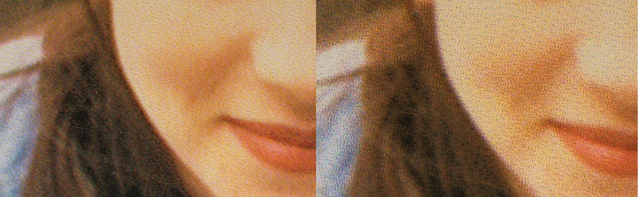

Bei meinem ET-8550 sehe ich auch Farbrauschen. Und zwar sowohl mit dem Epson-Treiber, wie auch mit Turboprint 2.57-1. Beides unter Linux, hab kein Windows zu Testen. Auffällig und zusätzlich störend ist, dass das Rauschen nicht homogen ist übers Foto: Am Rand ganz oben und unten ist es besser, da wo der Drucker anfängt und abschliesst. Gleich anschliessend kommen zwei Bänder, wo das Rauschen am stärksten ist. In der Mitte des Bildes ist es aber auch gut sichtbar.
Bei meinen Versuchen habe ich folgendes zusammengetragen:
Insgesamt: Selbst der Fotodruck direkt vom Drucker selbst zeigt dieses Rauschen, es ist also nicht klar, ob das vermieden werden kann. Es ist auch nur bei kleinen Fotos störend, die von Nahe betrachtet werden. Wenn es mir wichtig ist, werde ich da Druckrichtung unidirektional benutzen, und Schwarzwert 0%.
- Druckrichtung unidirketional vermindert Kammartefakte, aber das Rauschen bleibt gleich.
- Microweave Hoch/Super macht subjektiv eine kleine Verbesserung im Übergang von den Rändern, aber es bleibt inhomogen.
- Schwarzlevel 0% reduziert das Rauschen subjektiv etwas, die inhomogene Verteilung bleibt gleich.
- Bei Fehlerdiffusion regelmässig wird die Körnung regelmässig auch zum Rand hin. Es führt auch zu üblem Banding, aber es ist für mich damit klar, dass die Ursache des Rauschens das Dithering ist.

Danke für die Scans. Der Drucker kann durch verschieden große Tintentröpchen ja nur 3 verschiedene Farbintensitäten drucken, feinere Abstufungen werden durch regelmäßige oder unregelmäßige Halbtonraster erzeugt. Die "Fehlerdiffusion" erzeugt bei stärkerer Vergrößerung immer ein Rauschen. Hier zur Illustration ein Ausschnitt aus unserem Blog, links der 6farb-Drucker Epson L8050 und rechts der 4farb-Drucker ET14100, der Fotoausschnitt ist ca. 8x5mm groß:
Der ET-8550 hat kein Fotocyan und Fotomagenta und sollte qualitativ dazwischen liegen.
Bei einfachem Fotopapier ist der Papiertransport nicht so exakt, was zu einem zusätzlichen zyklisch stärker und schwächer werdenden Rauschen führen kann (beim "Microweaving" werden viele Durchgänge des Druckkopfs ineinander verschränkt, für gute Qualität muss der Papiervorschub sehr gleichmäßig sein). Beim randlosen Druck ist manchmal auch am Seitenanfang und Seitenende eine Zone mit verstärktem Rauschen zu beobachten. Die Fotopapiere Epson Premium Glossy/Semiglossy und Epson Ultra Glossy sorgen unserer Erfahrung nach für einen besonders gleichmäßigen Ausdruck.

Re: Turboprint Farbrauschen
Zu den Fragen:
Das Papier der Drucke ist ein Noname-Glossy Paper. Die zwei letzten, untersten Prints sind Epson Photo Paper.
Papiertyp in Turboprint bin ich nicht mehr sicher, vermutlich "Epson Photo Glossy"
Die Prints sind alle 10x15cm, der Ausschnitt ist jeweils etwa 10x5cm.
Danke für die Details und das Beispiel. Das kann ich verstehen, dass irgendwann die Tröpfchen nicht mehr kleiner werden können, und dann sind sie eben sichtbar. Nur ist bei meinen Ausdrucken das Rauschen wirklich störend, aber der letzte Centimeter am Rand ist gut! Wenn der Drucker über die ganze Seite so drucken würde, wie er es am Rand tut, dann wäre ich schon zufrieden.
Wenn ich via USB-Stick drucke, dann ist das Rauschen auch da, aber deutlich gedämpfter.
Das Rauschen ist in hellen Bereichen am besten sichtbar. Hier ein Beispiel mit Epson Photo Paper, der Print ist 10x15cm. ein cm links und rechts sind gut, der Rest des Bildes ist verrauscht: https://wolkig.ch/index.php/s/go4jjyTzXBXRNc7
Habe das noch etwas beobachtet und ja es scheint als wäre unregelmässiger Transport ein Faktor, der zu den Rauschbändern führt. Auch wenn ich mit den gleichen Einstellungen aufs gleiche Papier drucke, sind die Rauschbänder mal stärker mal schwächer.
Da gibt es wohl keine Lösung. Dass es an den Rändern besser ist liegt wohl daran, dass der Drucker da in kleineren Schritten vorschiebt. Wenn sich der Vorschub regeln liesse, dann würde das natürlich helfen.
