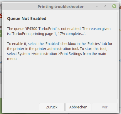

ABER, jetzt habe ich wieder das Problem, ich habe Turboprint neu installiert, quasi als update. (Der Innenkreis der DVD war zu groß und ich fand keine Einstellungen zum verkleinern des Innenkreises) Danach war der Drucker wieder weg :-(
Der Canon IP4300 hängt an einem NAS mit der IP Adresse 192.168.178.24, in Turboprint habe ich IPP gewählt, damit ging es letztens auch, leider kommt aber jetzt immer diese sch.... Fehlermeldung. Irgendwo muß ich da irgendwas einstellen, aber was? Die Fehlermeldung kommt wenn ich die Testseite drucken möchte.

Beiträge: 1721
Re: Bekomme Canon Pixma nicht mehr zum laufen :-(
Die Druckerwarteschlange wird wieder gestartet, indem Sie in TurboPrint Monitor auf das rote "Pause-Symbol" rechts oben neben der Druckerauswahl klicken - der Status sollte dann von "Gestoppt" auf "Bereit" wechseln.
Oder das Programm "Terminal" öffnen und dort folgendes eingeben:
sudo /usr/sbin/cupsenable iP4300-TurboPrint
(das Login-Passwort wird abgefragt).
Den bedruckbaren Bereich der CD können Sie in TurboPrint Control, Dialog "Formate" anpassen.

Ja, das mit gestoppt usw. habe ich irgendwann verstanden, da hatte ich dann draufgeklickt und es kam direkt wieder die gleiche Fehlermeldung. Der Fehler war wohl gewesen das ich smb://IP/Druckername eingeben mußte. IPP wäre wohl auch gegangen, aber ich wußte nicht mehr was ich nach der IP Adresse eingeben mußte...
