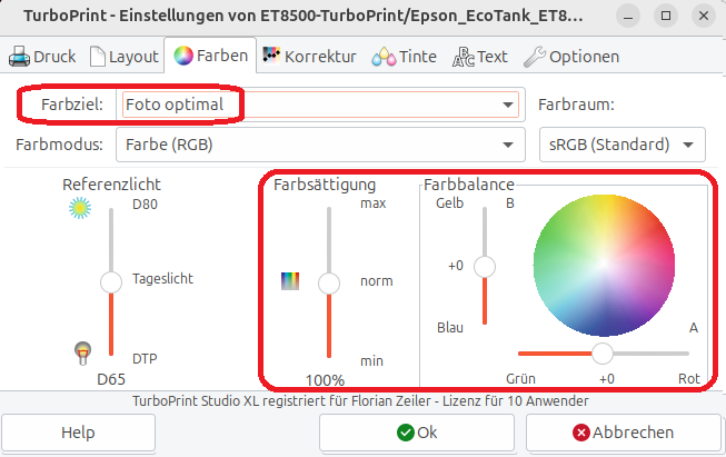

Hallo, die Sättigung können Sie tatsächlich in der Profildatei anpassen, eine Änderung führt jedoch meist nicht zum gewünschten Ergebnis.
Nach der Profilierung sollten die Farben eigentlich stimmen. Es kann aber sinnvoll sein, noch Parameter wie Tintenmenge und Helligkeit anzupassen.
Dazu eignen sich folgende TurboPrint Treibereinstellungen:
Wichtig ist, dass bei "Papiertyp" das Farbprofil ausgewählt ist. Mit den Reglern "Helligkeit", "Kontrast" und "Druckintensität" kann die Helligkeitswiedergabe und die Tintenmenge angepasst werden.
Mit der Einstellung "Farbziel" kann zwischen "Wahrnehmungsgetreu" und "Foto optimal" gewählt werden. Bei "Foto optimal" wird der Bildkontrast etwas verstärkt, was Fotos besser zur Geltung kommen lässt. Es gehen jedoch eventuell Bilddetails in dunklen Bereichen verloren.
Die Einstellung "Farbsättigung" steuert die Farbintensität, mit "Farbbalance" lässt sich ein eventuell noch vorhandener leichter Farbstich ausgleichen.
"Referenzlicht" hat nur eine geringfügige Wirkung in der Farbwiedergabe, genaueres finden siehe TurboPrint PDF-Handbuch.
