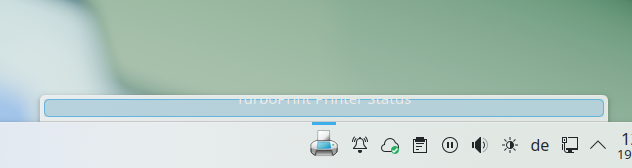

Schön, dass auch wieder ein Applet für kde dabei ist. Dazu noch eine Beobachtung: bei einem links-Klick oder Doppelklick auf das Symbol taucht nur ein schmaler blauer Streifen auf.
Dieser Fehler ist auch in der (inzwischen lizensierten) TurboPrint 3.00 (11-AUG-2026) unter einem aktuellen OpenSUSE Tumbleweed / Slowroll noch vorhanden - so sieht das bei mir aus:

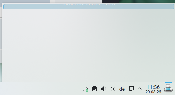

Vielen Dank für die schnelle Reaktion. Bei mir funktioniert's aber leider noch nicht so recht - zwar kann ich das 'Fenster' für das Applet groß ziehen, es bleibt aber leer:

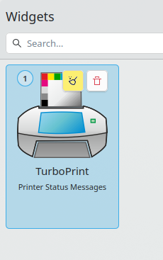

Ich hatte die neue TP-Version über die Vorherige installiert, dann ein Reboot. Nachdem das noch keine Veränderung gebracht hatte, hab' ich das Applet entfernt:
und wieder hinzugefügt. Auch noch keine Veränderung - ein weiterer Reboot hat daran nichts geändert.

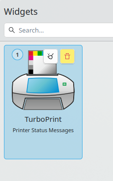

Was ich nicht gemacht habe, ist das Applet zu deinstallieren:
und neu zu installieren, vor allem, weil ich nicht weiß wie ich es neu installieren würde ;-)
