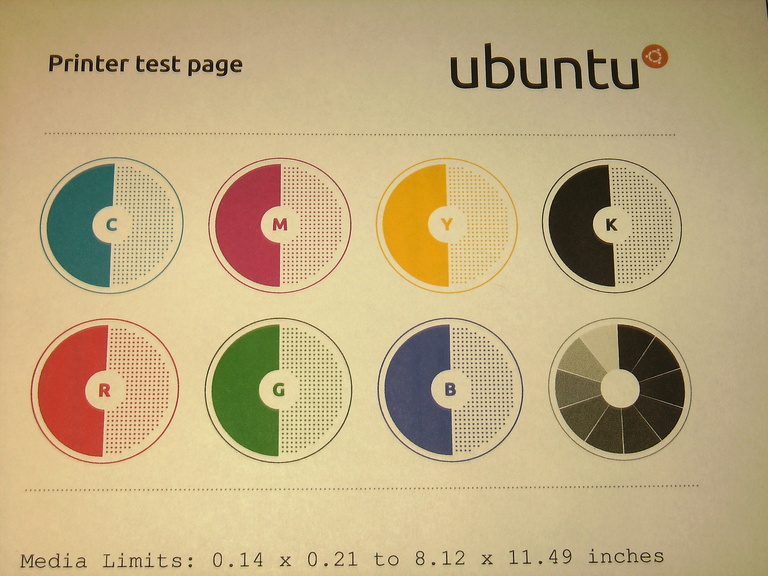

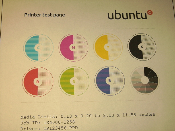

Beim Ausdruck erzeugt der Canon Pixma permanent Streifen, und das sowohl beim Testausdruck als auch beim den normalen Ausdrucken.
Wenn die selbe Datei mit dem Druckmanager mit dem Ubuntu - eigenen Druckertreiber ausgedruck wird treten diese Streifen nicht auf, einzig sind die Ausdrucke sehr (sehr) dunkel !
Anbei füge ich einige Bilder um einen Eindruck der Streifen zu vermitteln, auch wenn durch das Fotogfrafieren und verkleinern zu unterscheiden gegenüber den Origionalausdrucken gekommen ist.
Um eventuellen Fragen zuvor zu kommen, ja ich habe frische Druckpatronen drin, ich habe die Druckköpfe intensiv gereinigt, und mehrfach!!! justiert, trotzdem bleiben die Sreifen.

Re: Probleme mit Canon Pixma Ix400 und HP Deskjet 916c
ich fürchte, es liegt ein Problem mit dem Druckkopf vor - es könnte ein Teil der Druckdüsen ausgefallen sein, dabei kann das Problem auch in der Elektronik des Druckers oder im Flachbandkabel zum Druckkopf liegen. Das Problem ist vermutlich nicht bei allen Druckauflösungen sichtbar, sondern nur in den höheren Qualitätsstufen, da nicht immer alle Druckdüsen zum Einsatz kommen. Wenn Sie den Canon Windows-Treiber auf höhere Druckqualität einstellen, sehen sie vermutlich ähnliche Streifen.
Zur Kontrolle bitte einmal den Düsen-Testdruck machen und evtl. auch ein Foto davon posten.

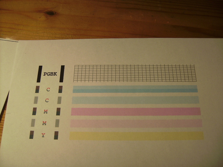

Hallo Zedonet,
vielen Dank für die schnelle Antwort.
Was den Canon Pixma betrifft, befürchte ich, dass Du recht hast, siehe Anhang.
Zudem habe ich den normalen Ubuntu Treiber versuchshalber einmal auf das CYMK Farbmodell umgestellt, und die Streifen tauchten plötzzlich auch da auf.
Ich habe mir nun ein Tutorial im Internet gefunden, wie man den Druckkopf reinigen kann.
Wenn es klappt ist gut, wenn nicht ist der Drucker eh hinüber, das scheint wohl eine typische Canon Krankheit zu sein, um nicht zu sagen eingeplante Sollbruchstelle (soviel zum Thema Obsoleszenz).
Wenn es geklappt hat melde ich mich noch mal, wenn nicht .....!
Was den HP betrifft, so steht der in der Tat etwas entfernt vom eigentlichen Computer und ist durch ein langes Kabel damit verbunden.
Der Anschluß ist konfiguriert über TPUSB#02
Ich werde versuchen eine direktere Verbindung hinzubekommen.
In diesem Sinne vielen Dank Zedonet
ich verbleibe mit freundlichen Grüßen
Der Oldenburger
Hallo Zedonet,
was die Probleme mit dem Canon betrifft, so hat alles nichts genutzt, der Druckkopf war leider defekt !!
Ich habe mir nun einen neuen gekauft, und nun druckt er wieder!
Mit freundlichen Grüßen
Der Oldenburger
