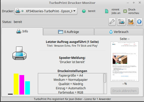

Hallo zusammen,
Ich kann leider anscheinend die Scanfunktion meines Druckers nicht benutzen,wollte eben eine Kopie meines Personalausweises machen...
es druckt immer wieder die Vorlage von vorher (siehe Anhang) und den Scan zusammen auf ein Blatt, wie kann ich das ändern?
Drucker Epson Expression XP-345 Betriebssystem Linux Mint 18
Bildschirmfoto vom 2018-07-17 17-20-31.png (63.22 KiB) 11086 mal betrachtet

TurboPrint ist ein reiner Druckertreiber und unterstützt nicht die Scanfunktion von Multifunktionsdruckern. Sie müssten noch einen separaten Scannertreiber installieren - entweder aus dem SANE-Projekt (http://www.sane-project.org) oder das kommerzielle VueScan.

Zum scannen brauchst du ein separates Programm.
Installiere einfach "simple-scan". Ist auch unter Mint in den repos vorhanden.
