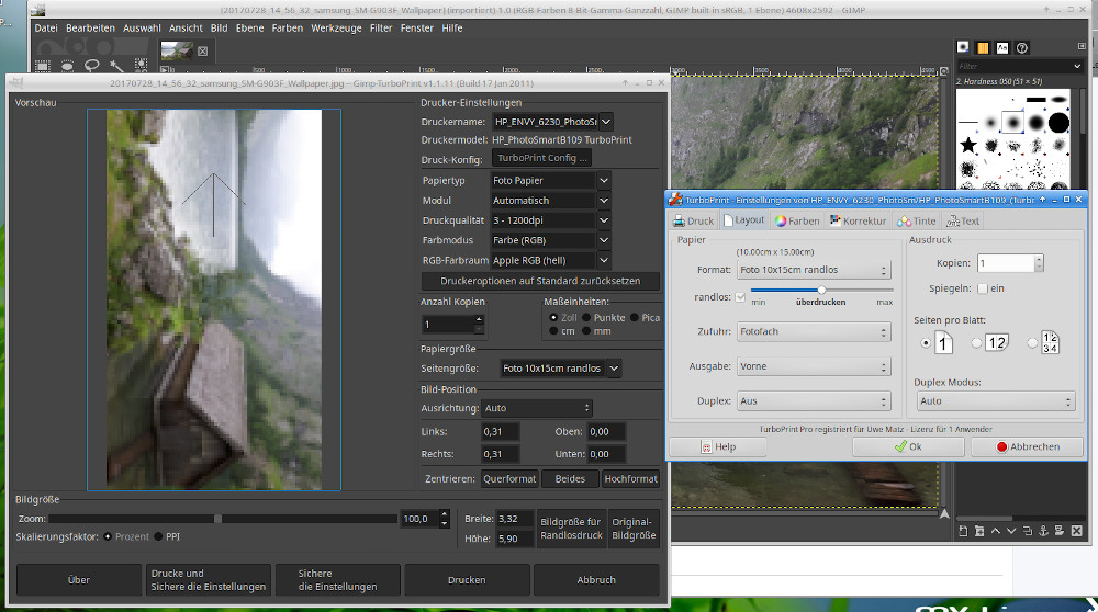

Einstellungen für Druck aus Gimp:

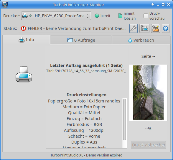

Monitor

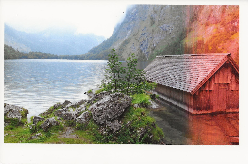

Eingescannter Ausdruck (..dem Moment die Patrone alle geworden, deshalb der Farbverlauf)
Also, das was weißer Rand ist, ist noch das Fotopapier... :wink:
