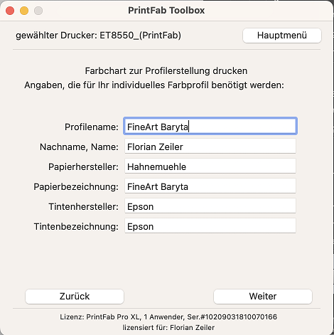

1. Die "PrintFab Toolbox" App öffnen und einen neuen Profileintrag anlegen
Öffnen Sie die Farbprofil-Verwaltung mit den Button "Toolbox für gewählten Drucker öffnen" und "Farbprofile verwalten" und legen Sie ein neues Farbprofil an mit Button "Neues Profil...".

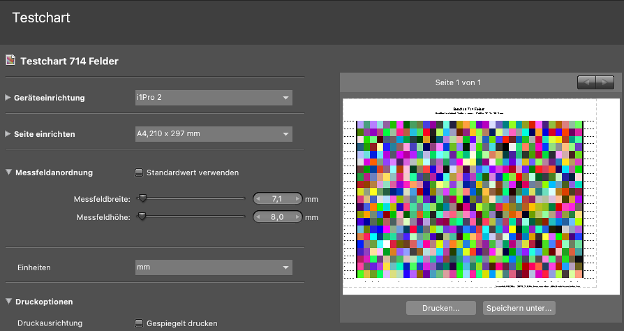

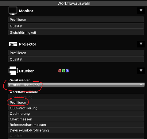

Nun starten Sie die Software i1Profiler, wählen den Drucker und starten den "Profilieren"-Vorgang mit dem gleichnamigen Button (in den Screenshots verwenden wir i1Profiler im Benutzermodus "Erweitert"):

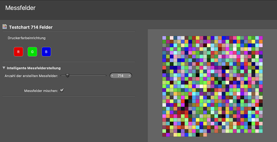

Die Anzahl der Felder können Sie beliebig einstellen, beim Messgerät i1Pro2 können Sie z.B. mit 714 Feldern starten, damit alle Farbfelder auf eine Seite Farbchart passen.
Die Feldbreite können Sie reduzieren, bis alle Felder auf eine Seite passen.

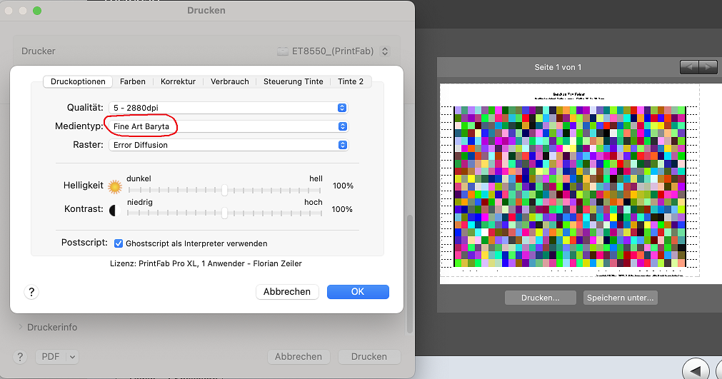

Anschließend betätigen Sie den Button "Drucken", wählen den PrintFab-Drucker und öffnen die "Einstellungen":

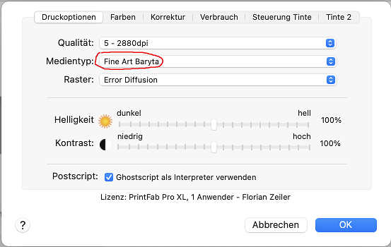

Auf der Karteikarte "Druck" wählen Sie
"Medientyp"="<Name des neu angelegten Profils>"
nun sehen Sie eine Meldung "Sie haben ein unvollständiges Medienprofil ohne Farbdaten gewählt!", d.h. es erfolgt ein unprofilierter Druck mit der Qualitätsstufe, die Sie vorher ausgewählt haben. Die Einstellung "Qualität" ist eingefroren (zeigt jedoch unter Umständen einen abweichenden Wert).
Sie können nun mit "Ok" bestätigen und mit "Drucken" den Profilchart drucken.

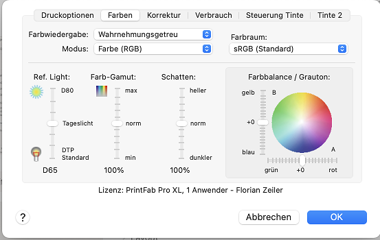

Falls Sie später einen Farbchart drucken wollen, nachdem Sie das ICC-Profil bereits in PrintFab eingebunden haben, müssen Sie zusätzlich auf der Karteikarte "Farben" die Einstellung "Farbziel"="Keine Korrektur (Profilchartdruck)" vornehmen.

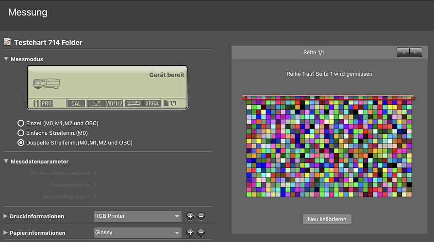

3. Farbprofilchart messen
Anschließend messen Sie den Profilchart Zeile für Zeile ein.

Farbwiedergabe= "Wahrnehmungsgetreu" oder "Foto optimal" oder "Sättigung"
Modus = Farbe RGB
