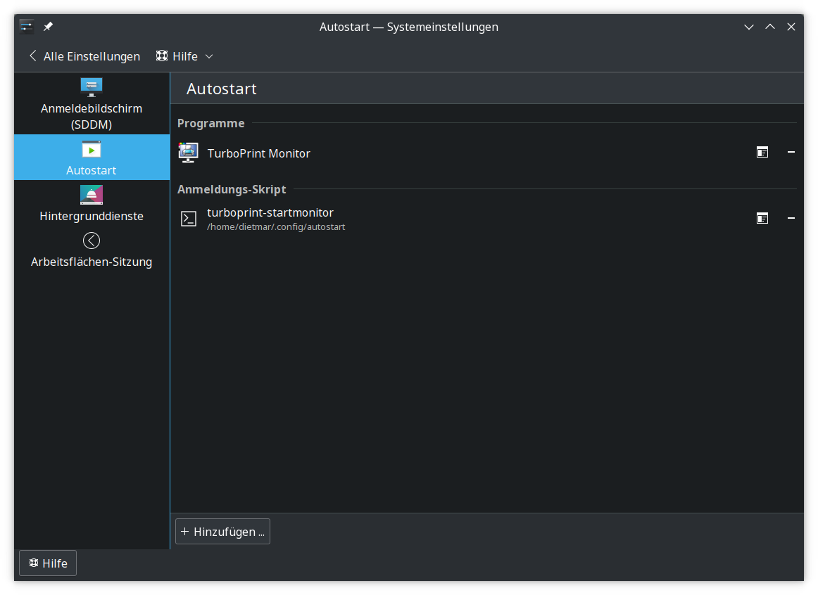

Bei der bisher erfolglosen Suche nach dem Fehler ist mir Folgendes aufgefallen:
Es gibt zwei Einträge im Autostart:
1.
Als Programm:
/usr/lib/turboprint/turboprint-startmonitor
2.
Als Anmeldescript
/home/Username/.config/old-autostart-scripts/turboprint-startmonitor
Beide Dateien sind identisch - daher verstehe ich gerade nicht warum der Start einmal als Programm und zusätzlich noch als Anmeldescript erfolgt.
Ist diese Einstellung korrekt?
Wenn ja wäre ich für eine kurze Erklärung dankbar.
Gruss
Ralf

RalfKerkhoff
Registriert: Mi 27 Sep, 2023 08:15
Re: Turboprint Monitor Kubuntu 23.04.
Beitrag von RalfKerkhoff »
Zusätzliche Information:
Nach der Installation von Turboprint werden im Verzeichnis ~/.config/autostart zwei desktop Einträge angelegt:
1.
turborprint-monitor.desktop
[Desktop Entry]
Type=Application
Exec='/usr/lib/turboprint/turboprint-startmonitor'
Icon=turboprint-applet
MapNotify=true
DocPath=/usr/share/doc/turboprint/html/turboprint.html
Comment=Monitor TurboPrint printers
Terminal=0
Name=TurboPrint Monitor
Categories=System;Monit
2.
turboprint-startupmonitor.desktop
[Desktop Entry]
Exec=/home/MeinUserName/.config/old-autostart-scripts/turboprint-startmonitor
Icon=dialog-scripts
Name=turboprint-startmonitor
Path=
Type=Application
X-KDE-AutostartScript=true
Das würde zumindest erklären warum das Anmeldescript mit old-autostart-scripts aufgerufen/angelegt wird.
Das ändert aber nichts am eigentlichen Problem.

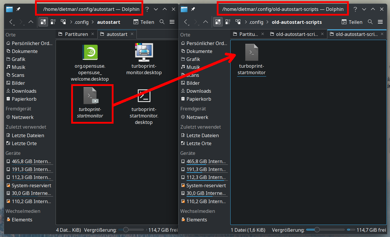

Moehrlein
Registriert: Mi 29 Nov, 2023 16:45
Beitrag von Moehrlein »
Guten Abend zusammen,
ich habe hier an openSUSE 15.5 mit KDE Plasma das gleiche Problem. Vermutlich (ich drucke nicht täglich) trat das Problem nach dem Upgrade von 15.4. auf. Nach einigem Herumprobieren habe ich nun einen Workaround gefunden, der hier zu funktionieren scheint:
- im Verzeichnis .config/autostart habe ich einen Symlink erstellt, der auf das Script ./config/old-autostart-scrips/turboprint-startmonitor zeigt.
Jetzt startet der Monitor automatisch bei der Anmeldung und die Druckvorschau ist nun wieder bei jedem Druckvorgang verfügbar. Damit das Fenster nicht jedesmal im Weg steht, habe ich noch die fensterspezifischen Einstellungen auf minimiert geändert.
Diese Lösung läuft vermutlich unter 'quick & dirty'. Screenshot anbei.
