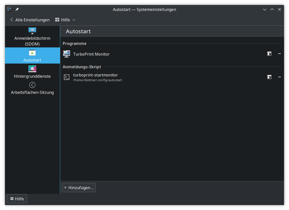

Turboprint Monitor Kubuntu 23.04.
Verfasst: Do 30 Nov, 2023 20:30
von Moehrlein
Guten Abend zusammen,
ich habe hier an openSUSE 15.5 mit KDE Plasma das gleiche Problem. Vermutlich (ich drucke nicht täglich) trat das Problem nach dem Upgrade von 15.4. auf. Nach einigem Herumprobieren habe ich nun einen Workaround gefunden, der hier zu funktionieren scheint:
- im Verzeichnis .config/autostart habe ich einen Symlink erstellt, der auf das Script ./config/old-autostart-scrips/turboprint-startmonitor zeigt.
Jetzt startet der Monitor automatisch bei der Anmeldung und die Druckvorschau ist nun wieder bei jedem Druckvorgang verfügbar. Damit das Fenster nicht jedesmal im Weg steht, habe ich noch die fensterspezifischen Einstellungen auf minimiert geändert.
Diese Lösung läuft vermutlich unter 'quick & dirty'. Screenshot anbei.
