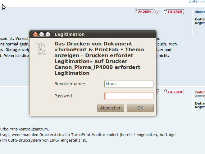

Hier der Screenshot.
Was ich als Benutzernamen eingebe ist eigentlich egal. Ich kann irgendetwas eingeben oder gar nichts. Drucken tut er immer. Am Windows Rechner hat der Drucker eine allgemein Freigabe. Also ohne Kennwort und auch für Benutzer die sich als Gast anmelden.
Im Turboprint Kontrollzentrum, bei der Konfiguration des Drucker, habe ich es schon mit und ohne Kennwort und Benutzer probiert. Aber er bringt immer wieder diesen Dialog.
entschuldigen Sie bitte die lange Antwortzeit.

Vielen Dank für den Screenshot!
Ich habe den Druck auf eine Windows-Druckerfreigabe soeben mit TurboPrint nachvollzogen und bekam kein Fenster mit Benutzer-/Passwortabfrage.
