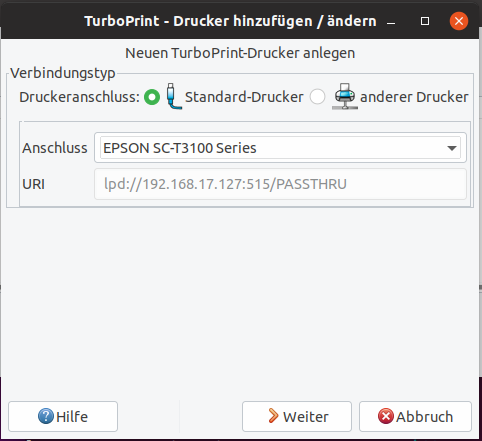

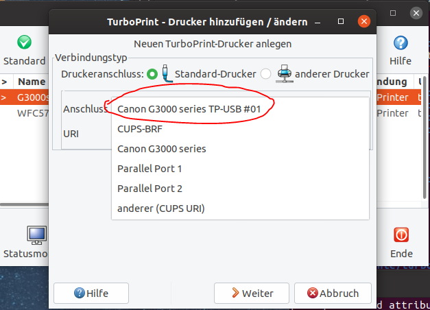

Falls der Drucker über USB-Kabel angeschlossen ist, bitte TurboPrint Control starten und den Drucker aus der Liste auswählen:
Auch falls über WLAN gedruckt wird, sollte der Drucker in TurboPrint Control in der Liste erscheinen und muss nur noch ausgewählt werden:
